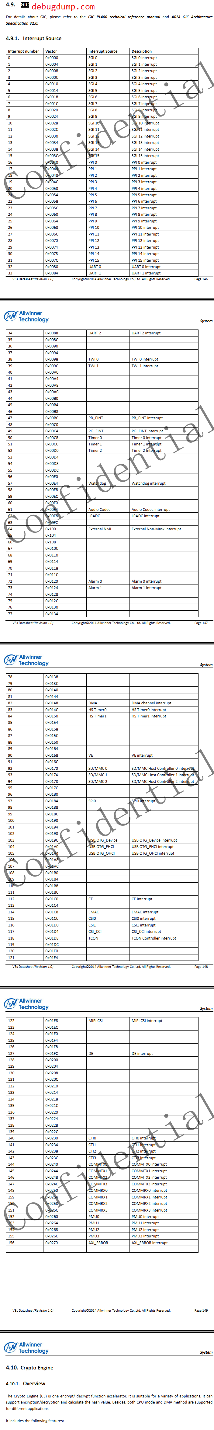

加深认识V3s的GIC中断

我的V3s tina3.x linux4.9  PB口可以中断,PG不能中断,请问是什么问题?

找到问题了吗? 我这环境和你一样,PG口申请出来的中断号 和 uart0 一样,都是32.  根据楼主位发的表,显然uart0 32是对的,PG中断号32是错的。
