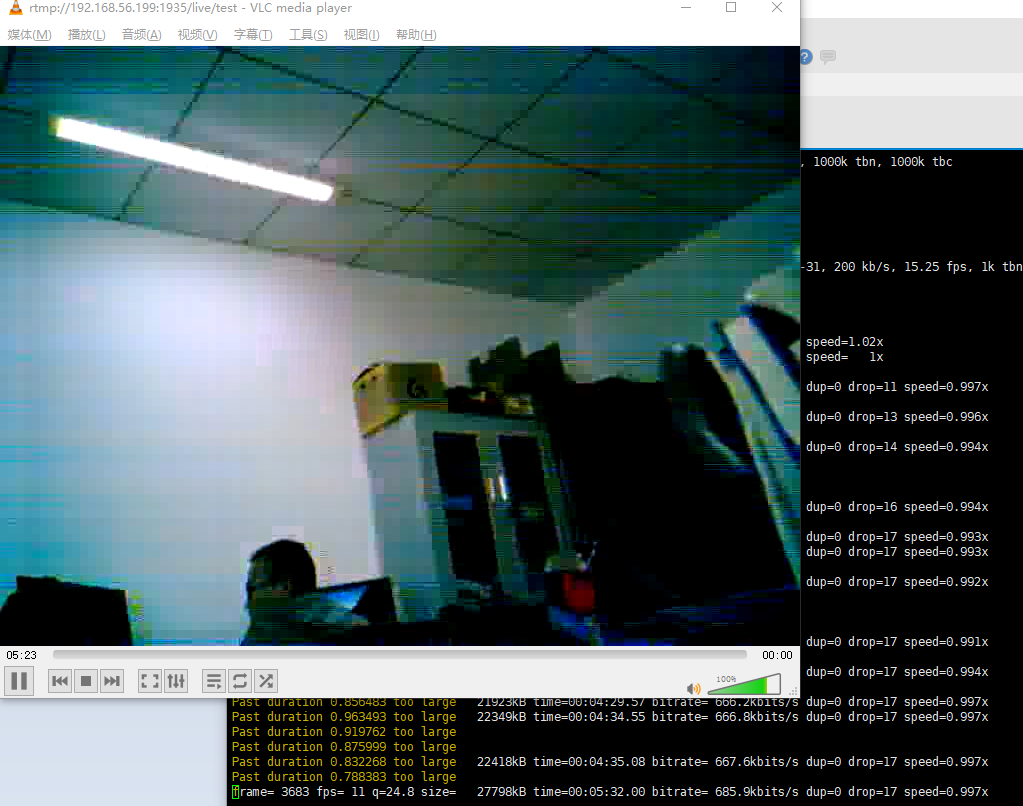

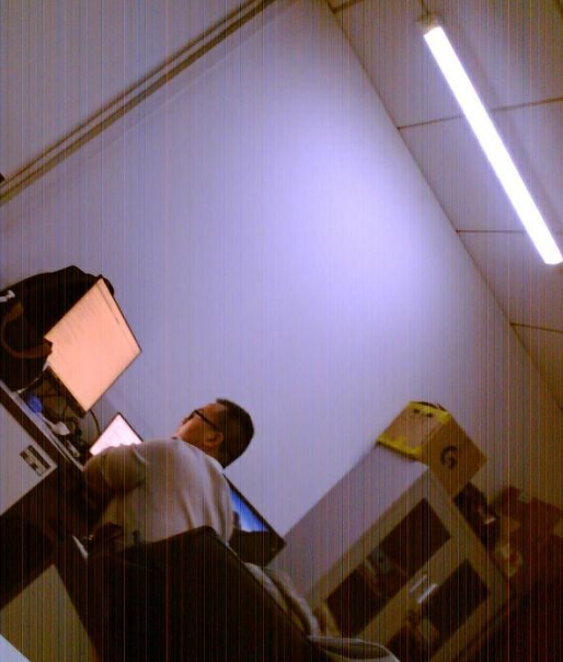

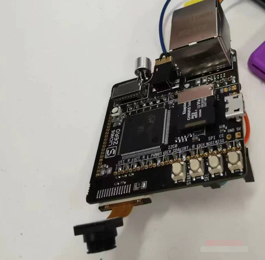

荔枝派跑ov2640摄像头拍图效果不好,请问怎么解决
使用ov2640摄像头,拍摄效果不好,请问怎么调
BootLoader:u-boot-3s-current
内核:linux-zero-5.2.y
根文件系统:buildroot-2017.08
最近编辑记录 fcoolt (2023-03-07 19:21:06)

Re: 荔枝派跑ov2640摄像头拍图效果不好,请问怎么解决
摄像头有问题,或者焊接有问题
大概是接口时序问题

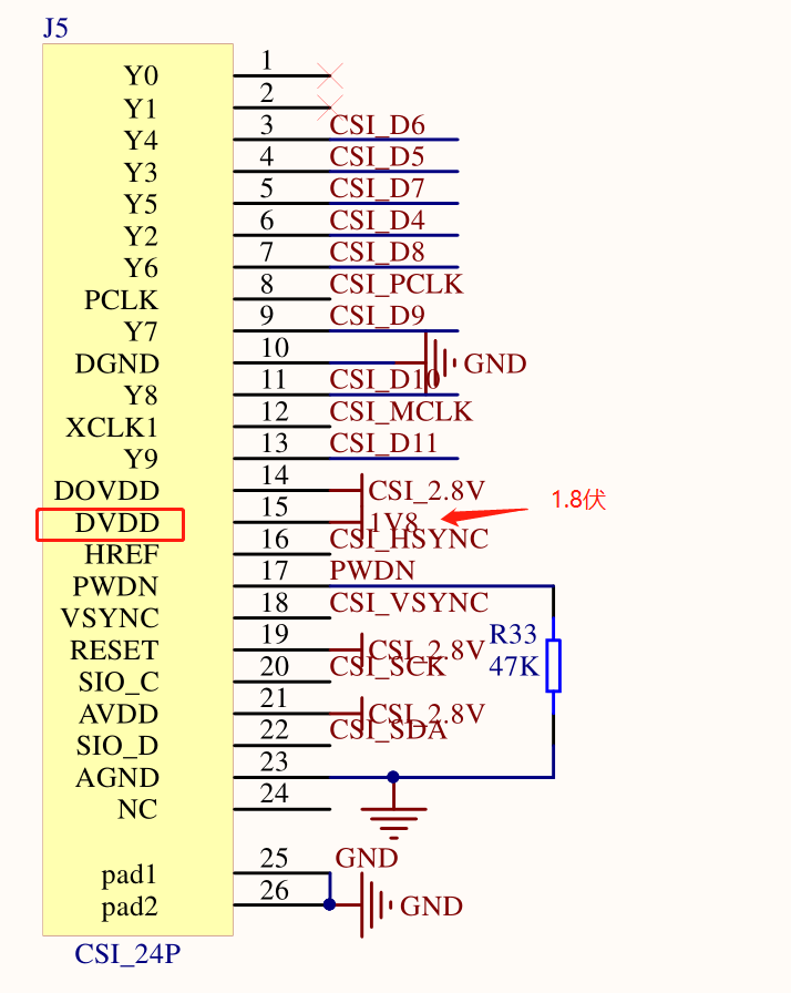

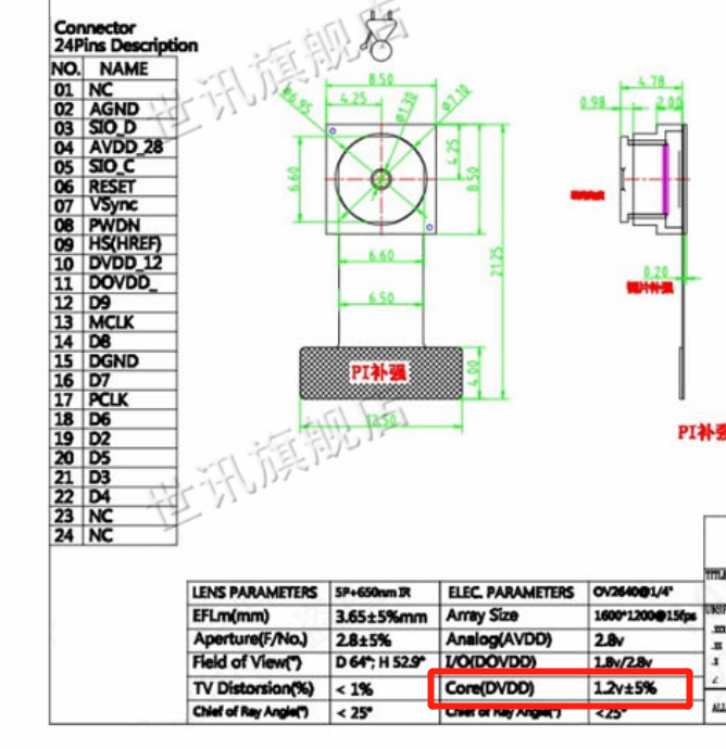

楼主 #8 2023-03-12 23:13:09
fcoolt
注册时间: 2023-03-02
荔枝派zero dock板的dvp接口,DVDD接口是1.8v
但查到ov2640的接口定义,DVDD是1.2v
这个地方电压对不上,会不会是导致摄像头模糊的原因
