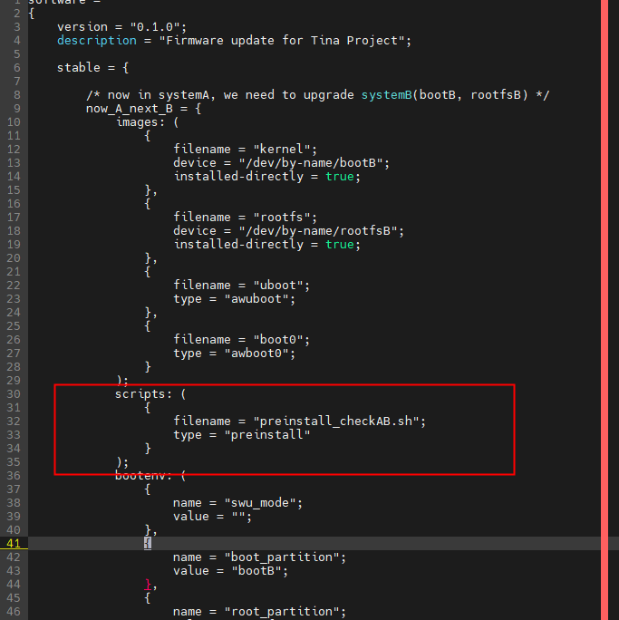

因为swupdate支持脚本,所以在升级过程中,添加能够实现定制升级的脚本即可,将带有定制升级的脚本编入策略描述文件(sw-descrition)OTA升级配置文件中(sw-subimgs),在打包ota升级包时,将脚本一起打包进ota包中。在进行下面的配置后,输入升级命令时,首先开始执行脚本中的内容,满足升级条件后,再进行升级流程。下面进行详细的步骤介绍:

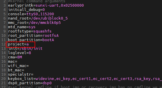

            [*] shellscript2.在swupdate文件夹下创建脚本,名字随意,在脚本中写入要实现的功能。例如:目前有一个方案需要升级,但是分为A,B两种产品,对应做了不同的功能,为了防止升级混淆,可以利用脚本去控制变量升级,比如A产品方案中的env,可以添加一个变量project=a,B产品方案中的env添加一个变量project=b,那么脚本中的内容就可以判断project=a或b时,继续完成升级。env中添加内容和脚本内容举例如下:
env中:

3.在描述文件中添加脚本功能,在sw-description中添加以下代码:
4.将脚本打包进ota包中,脚本名字可以任意起,我这里是preinstall_checkAB.sh。
