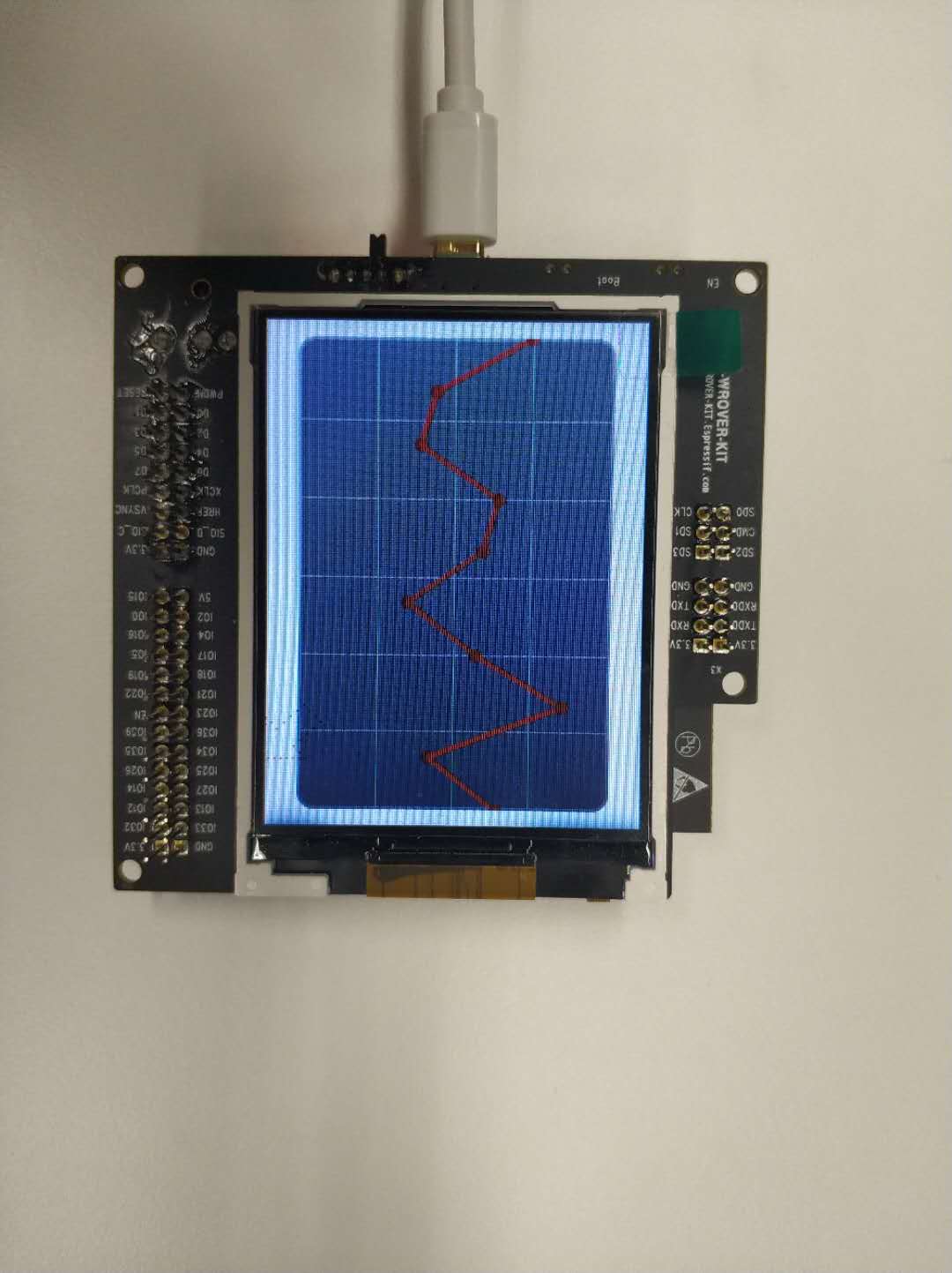

移植LittlevGL到ESP32
乐鑫的IDF软件写的真的是单片机领域的linux级别,手上正好有一块ESP-WROVER-KIT开发板,自带一块320*240分辨率的TFT液晶屏,虽然ESP32不是为这类显示屏而生,但是人家主频性能好啊,DMA加速一下,跑个简单的界面no problem的,我又不用它来播放视频。
LittlevGL的官方其实已经移植了一个版本,但是在写法上没有充分利用好dma的优势,这里仿照着乐鑫的example写了一个chart demo
上图
上代码

    series = lv_chart_add_series(chart, LV_COLOR_RED);
static void gui_turbo_task(void *pvParameter)
    while (1)
        vTaskDelay(100 / portTICK_PERIOD_MS);
        lv_task_handler();
static void user_task(void *pvParameter)
    uint8_t value = 0;
    while (1)
        value = esp_random() % 100;
        lv_chart_set_next(chart, series, value);
        vTaskDelay(1000 / portTICK_PERIOD_MS);
void app_main()
    spi_spec_init();
    lcd_init(spi);
    gui_init();
    xTaskCreate(
        gui_turbo_task,   //Task Function
        "gui_turbo_task", //Task Name
        2048,             //Stack Depth
        NULL,             //Parameters
        1,                //Priority
        NULL);            //Task Handler
    xTaskCreate(
        user_task,   //Task Function
        "user_task", //Task Name
        512,         //Stack Depth
        NULL,        //Parameters
        1,           //Priority

厉害!屏是SPI接口的吗?刷一帧,速度快不?
楼主 #7 2018-07-10 13:12:38
msr06rr
所在地: 苏州
注册时间: 2018-01-11
已发帖子: 181
积分: 171.5
Re: 移植LittlevGL到ESP32
  1. 是SPI接口的屏幕
  2. 跑demo的时候没有发现卡顿
