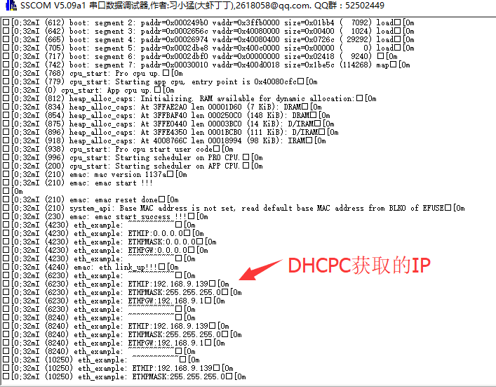

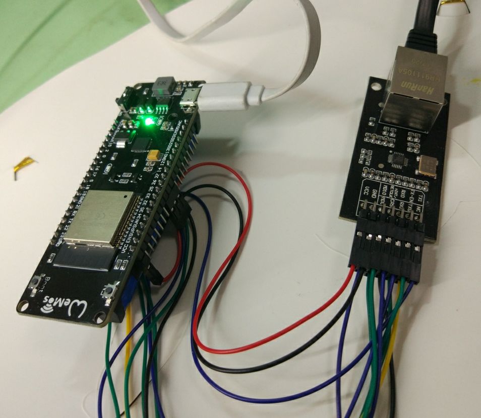

  2. 打开 esp-idf\examples\ethernet\ethernet
    执行 make menuconfig
    配置为LAN8720
    设置下载的COM口
    make flash -j4
  3. 按软件端口定义用杜邦线连接
    上电测试, 看是否有获取到IP, 是否可以用电脑ping这个获取到的IP地址。
    如果可以, 则成功.
第一段视频分享:
第二段视频分享:
esp32驱动lan8720成功,只改了官方SDK example/ethernet 的phy地址为0x01,可以dhcpc获取ip,可以ping

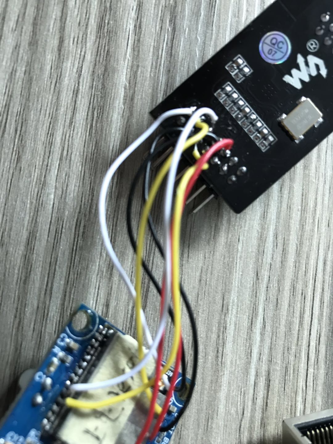

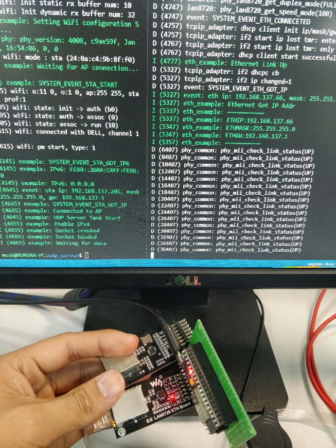

#9 2019-01-26 09:27:55
QinYUN575
注册时间: 2019-01-26
Re: 【ESP32视频分享5】esp32驱动lan8720,使用官方example/ethernet ,可以dhcpc获取ip,可以ping
各位大佬,你们用的是 IDF 哪个版本?按照下表接线
ESP32 与 LAN8720 连线表
我使用 ESP-IDF V3.2 一直初始化失败,请问哪里还需要配置的
楼主 #10 2019-01-26 09:41:21
已发帖子: 9,516
@QinYUN575 按7楼的原理图接即可
#11 2019-02-15 16:37:33
QinYUN575
注册时间: 2019-01-26
掉假货坑里 微雪的官方淘宝店的 LAN8720 可以正常工作,其他淘宝店的不知道什么原因得排查
ESP32-LAN8720
#12 2019-04-09 12:43:03
黑包子
注册时间: 2019-04-09
我使用lan8720总是读不到phy的地址
E (37) eth_example: ethernet
E (37) eth_example: config.phy_addr 1
I (37) system_api: Base MAC address is not set, read default base MAC address from BLK0 of EFUSE
E (1047) emac: Timed out waiting for PHY register 0x2 to have value 0x2000(mask 0xffff). Current value 0x0000
E (2047) emac: Timed out waiting for PHY register 0x3 to have value 0xa210(mask 0xfff0). Current value 0x0000
E (2047) emac: Initialise PHY device Timeout
能帮忙解答一下吗
#13 2019-04-09 12:50:56
模块是不是好的,硬件连接有没有问题?
#14 2019-04-09 13:24:03
黑包子
注册时间: 2019-04-09
所有的连线都是对应连接是吗
#15 2019-04-09 13:36:18
黑包子 wrote:
所有的连线都是对应连接是吗
对,按你的软件定义连接。
#16 2019-04-09 13:45:57
黑包子
注册时间: 2019-04-09
smartcar wrote:
黑包子 wrote:
所有的连线都是对应连接是吗
对,按你的软件定义连接。
都是按定义连接的 然后CRS没有连
#17 2019-04-09 13:47:31
黑包子
注册时间: 2019-04-09
刚刚试了一下,是可以的,换一台电脑或者手机试一试。
晕哥 我用的lan8720 一直读不到PHY的地址线序也是按照引脚连的 改了一下把gpio0 改成了gpio15
#18 2019-04-09 13:47:55
那用示波器看下 lan8720 的晶振起振没有
#19 2019-04-09 14:01:54
黑包子
注册时间: 2019-04-09
起作用 我把gpio0改成gpio15
就变成E (1079) emac: Reset EMAC Timeout
#20 2019-04-09 14:12:11
黑包子 wrote:
起作用 我把gpio0改成gpio15
那根据你的 lan8720 电阻配置, 看下地址对不对.
config.phy_addr 1
根据 log 你的软件配置地址应该是 1,
看下硬件实际地址是不是1 ?
#21 2019-04-09 14:15:51
黑包子
注册时间: 2019-04-09
smartcar wrote:
黑包子 wrote:
起作用 我把gpio0改成gpio15
config.phy_addr 1
看下硬件实际地址是不是1 ?
给了上拉电阻
楼主 #22 2019-04-09 14:29:43
已发帖子: 9,516
https://github.com/espressif/arduino-esp32/issues/744
看下这个 issues 有没有参考价值
#23 2019-04-09 15:32:29
黑包子
注册时间: 2019-04-09
看下这个 issues 有没有参考价值
读寄存器的问题解决了 我的GPIO0 外接了上拉电阻 换了个引脚 现在显示
E (1082) emac: Reset EMAC Timeout 这个跟我没有接CRS_DV这个引脚有关吗
