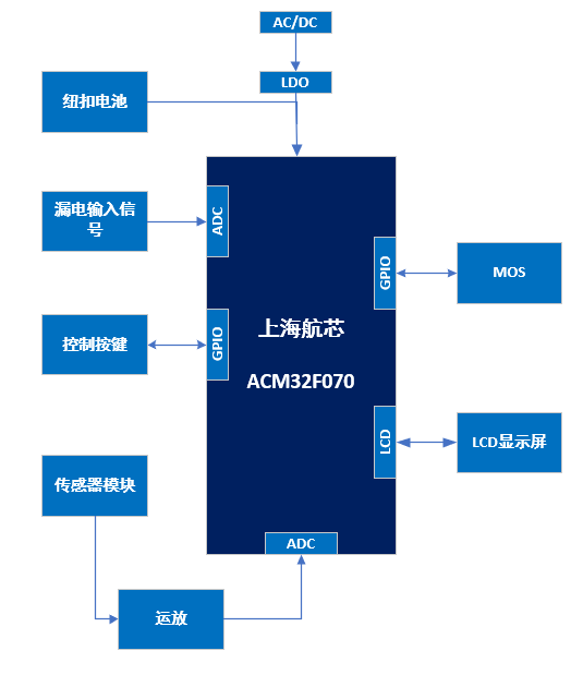

本文描述的智能断路器方案,基于上海航芯ACM32F070系列的MCU进行设计,整体的方案框图如下所示:
图 | 基于ACM32F070智能断路器设计方案框图
本次设计方案的智能断路器主要是以 ACM32F070单片机作为主处理芯片,并使用外部相关部件组成整个控制系统。单片机上电以后,用互感器不断采集各路的电压电流信号,并转换为单片机能够接受的 0-3.3V 电压信号(数字信号的分辨率由 ADC 模块的位数决定,一般为 12 或 16 位),之后通过 ADC 接口接入 MCU,经过计算分析,并对阈值进行比较,得出是否触发分合闸的指令。在此过程中,MCU 发送数据到屏幕上,屏幕上可实时显示电压、电流、时间等参数,这些参数可以向操作者直观的显示各种需要的信息,从而达到了人机交互的目的。

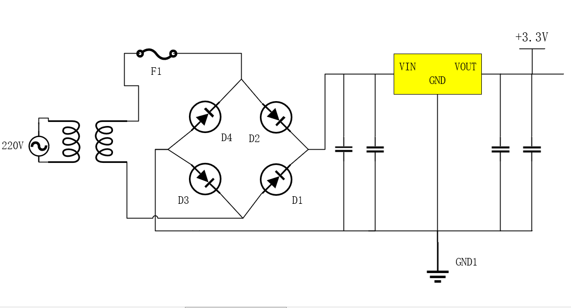

通过AC/DC转换电路将外部220V电源转换为3.3V电源供电,还有一个纽扣电池作为备用电源,AC/DC转换电路如下图所示:

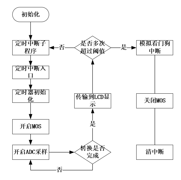

智能断路器软件部分包括多个子系统,组成整个系统,比如有 ADC 转换、液晶显示、模拟看门狗检测、定时和中断等多个部分。首先初始化系统时钟、ADC、LCD、定时器、模拟看门狗等,之后驱动MOS管,通过ADC连续采样,将采样数据通过DMA存储到BUFFER,然后传输到LCD显示屏实时显示,同时将采样数据与设置的电流阈值作比较,一旦过流将产生模拟看门狗中断,在中断里关闭MOS管以此起到过流保护作用。软件流程图如下所示:

这个方案有待改进:
通信不部分没有,RTC,事件日志啥都没。
都2023年了,没有变压器的电源方案了,都是开关电源。

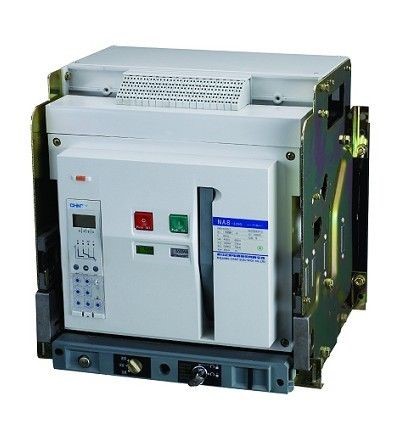

图片是框架断路器,智能断路器很小的,空间非常狭小。
感觉楼主方案被人忽悠了,要么就是完全不在行……
