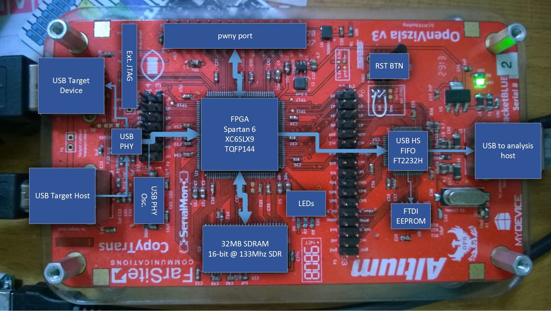

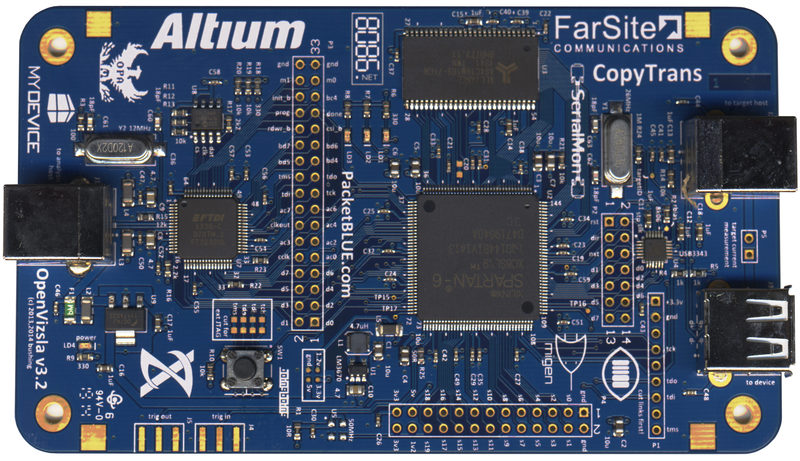

在网上看到的开源低成本USB 2.0协议分析仪OpenVizsla,支持高速USB(480 Mb/s)
官网地址:OpenVizsla
瞄了一下方案,成本确实不高:USB PHY (USB3343) + FPGA (Xilinx Spartan 6 LX9) + FTDI (FT2232H),用PHY做sniffer确实挺有意思。
顺手贴一下原理图:ov_3_2_design.pdf
不知道有没有玩过的同学分享一下?

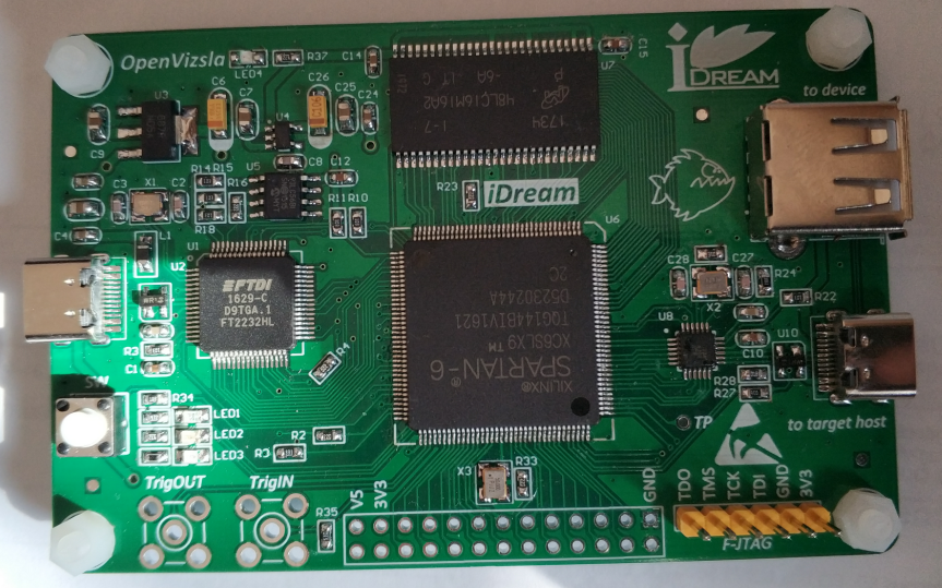

MyUSBAn
我也做了一个,把usb换成了typeC。

楼主 #7 2020-02-01 17:31:23
metro
注册时间: 2019-03-09
已发帖子: 445
积分: 489
Re: 在网上看到的开源低成本USB 2.0协议分析仪OpenVizsla,支持高速USB(480 Mb/s)
sblpp 说:
https://whycan.cn/files/members/457/usbAn.png
这个可以有,不知道硬件性能如何?那块SDRAM不知道是否用得上 big_smile

#18 2020-07-24 09:49:13
sblpp
注册时间: 2018-02-14
已发帖子: 164
积分: 39
david 说:
这板开源还是卖钱?有订购链接么?
只是做了个玩玩而已,不卖的。手工焊接太费事了~~
