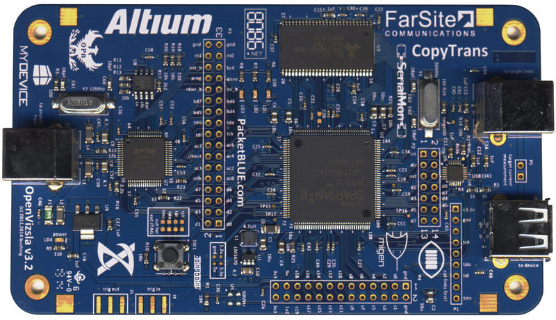

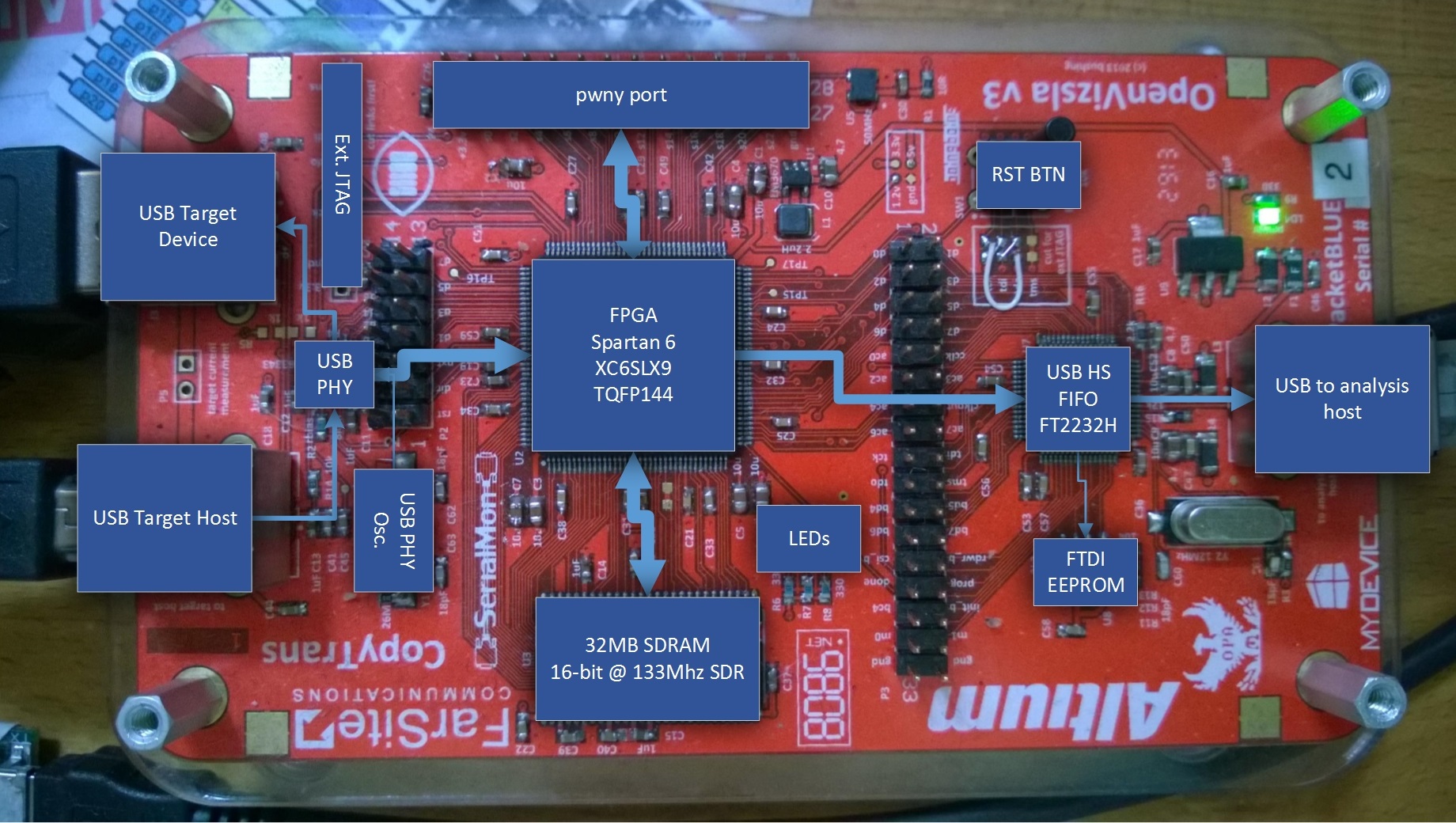

在网上看到的开源低成本USB 2.0协议分析仪OpenVizsla,支持高速USB(480 Mb/s)
官网地址:OpenVizsla
瞄了一下方案,成本确实不高:USB PHY (USB3343) + FPGA (Xilinx Spartan 6 LX9) + FTDI (FT2232H),用PHY做sniffer确实挺有意思。
顺手贴一下原理图:ov_3_2_design.pdf
不知道有没有玩过的同学分享一下?

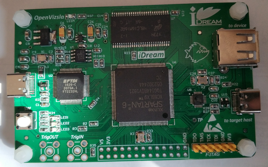

MyUSBAn
我也做了一个,把usb换成了typeC。

sblpp wrote:
/files/members/457/usbAn.png
这个可以有,不知道硬件性能如何?那块SDRAM不知道是否用得上 big_smile
出成品不? 可以搞软件。

这里fpga相当于完成了mac的功能?把数据链路层交给phy

那个ft2232做什么用的 可以透传usb包么
