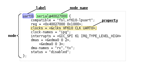

#6 2018-09-11 12:01:30
Re: SPI Flash 配置问题
https://developer.toradex.com/device-tree-customization
只是一个标签而已, 只要符合格式随便写什么,只要自己看得懂就可以。
