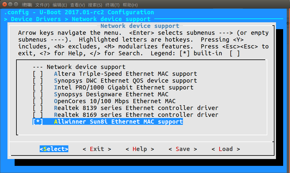

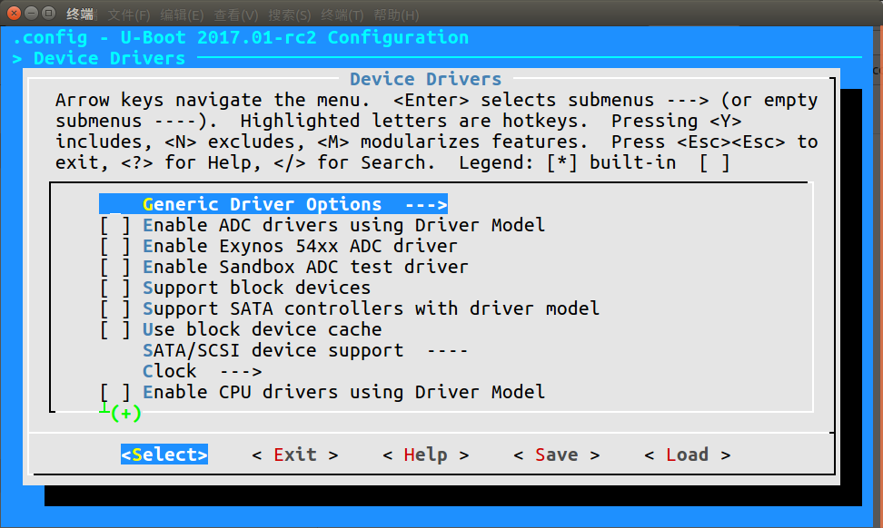

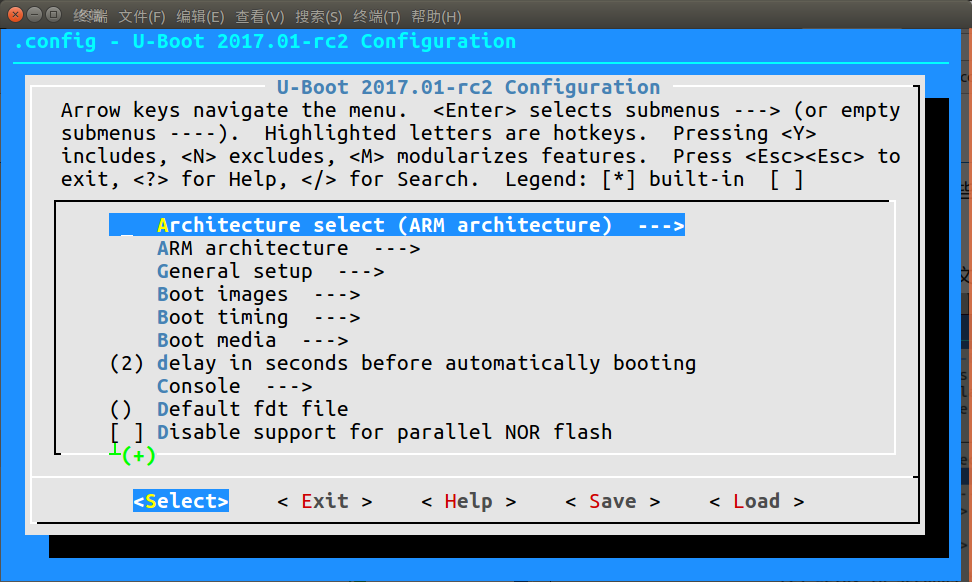

一、U-Boot适配Ethernet
U-Boot 2017已经支持了sun8i-emac的驱动,只需要在编译时选上并且修改dts就行。
进入u-boot源码目录:
$ make LicheePi_Zero_defconfig
$ make menuconfig
选择 Device Drivers --->
选择 Network device support ---> 并选中 Allwinner Sun8i Ethernet MAC support
修改dts

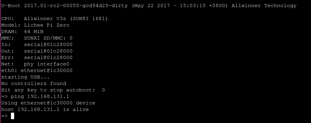

使用Ethernet:

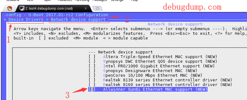

git clone https://github.com/Lichee-Pi/u-boot.git -b v3s-spi-experimental
选择 Network device support ---> 并选中 Allwinner Sun8i Ethernet MAC support  没有这个选项

可以的哦,刚刚重新试过一次:
cd u-boot/
make menuconfig
#12 2018-10-03 20:44:52

git pull 就有了,谢谢

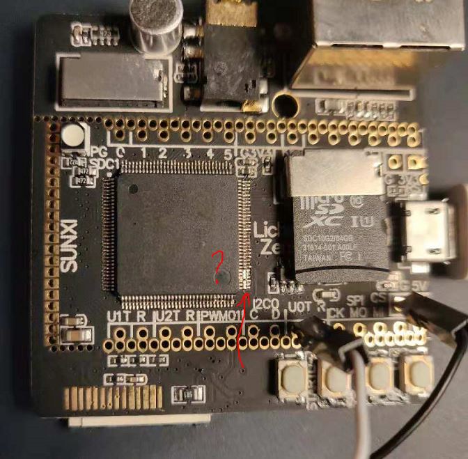

我的V3S CPU坏吗?

这个新款的板子我没有,但是从原理图看那个短路的地方貌似正常。
显示 0M DDR 可能是硬件出问题了, 参考一下这个帖子: https://whycan.cn/t_1702_1.html#p9734

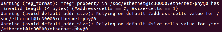

我安装流程走,在编译u-boot的时候dts文件出现警告,不知道有没有影响,也是u-boot ping不通,kernel可以ping通

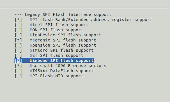

我在平台licheepi zero的u-boot上开通网口,按照上述步骤,遇到一个问题:
1、saveenv 报错
=> saveenv
Saving Environment to SPI Flash...
himport_r: can't insert "stdin=serial,usbkbd" into hash table
himport_r: can't insert "stdout=serial,vga" into hash table
himport_r: can't insert "stderr=serial,vga" into hash table
这个是怎么回事呢?我是把u-boot.bin dd到SD卡中的。 另外板子上也焊接了SPI-FLASH。

CONFIG_SPI_FLASH_BAR
CONFIG_SPI_FLASH_ATMEL
CONFIG_SPI_FLASH_EON
CONFIG_SPI_FLASH_GIGADEVI
CONFIG_SPI_FLASH_MACRONIX
CONFIG_SPI_FLASH_SPANSION
CONFIG_SPI_FLASH_STMICRO
CONFIG_SPI_FLASH_SST
CONFIG_SPI_FLASH_WINBOND
这是具体的 SPI 厂家, 你看下有没有开起来.

1、我的SPI-FLASH选择的是W25Q128FVFIG  是WINBOND的。
    我也打开了
2、设备树修改两个文件。一个是liche.dts 一个v3s.dtsi,都是按照这个主题上的方法来。也核对了一遍。
#27 2019-05-09 11:59:22
已发帖子: 9,417
Re: 全志Allwinner V3s我想用以太网使用tftp下载zImage和设备树,使用nfs根文件系统,可是u-boot如何启用以太网呢?
1. 这也是同样的问题, 开启那个选项解决了, 要不你换 MX 的 flash试一试?
https://whycan.cn/t_499.html#p1341
2. https://whycan.cn/t_591.html
