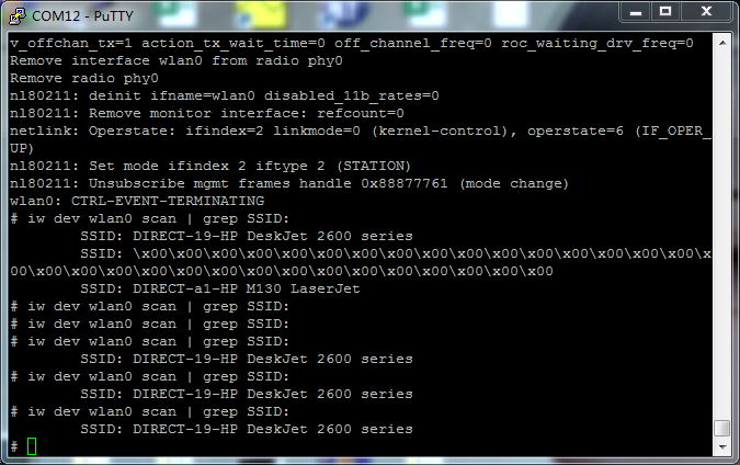

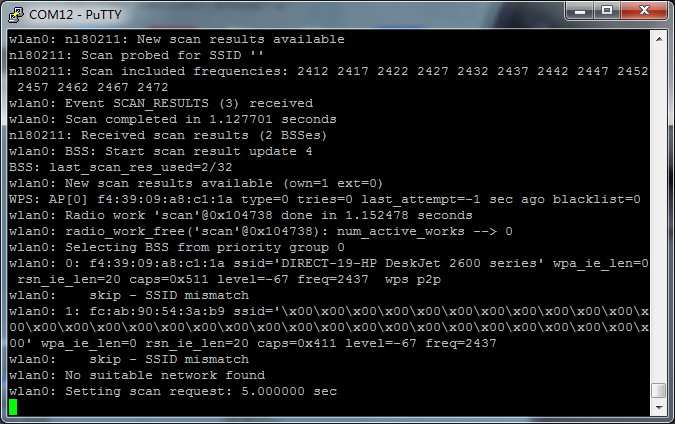

esp8089只能搜索到一两个wifi热点,而且连接不上,有大佬遇到过吗?

接天线没有?

1. 诚如楼上所述,确定天线是否连接
2. Review PI 型网络
3. 26MHz 晶体。是否满足精度,DS是说20PPM吗?晶体的等效电容,和IN/OUT端的电容是否匹配
4. 芯片旁边的decouple电容
5. 那个12K电阻
。。其它就不记得了

我有块DOPI的esp8089,能扫描出来全部wifi

我在立创薅了不少ESP12-F,有一个很奇怪,搜不到我的路由器,信号也很好,搜其他的没问题,指定SSID去连也不行。非常奇葩。

能扫,但是连接一会后就断开了,有没有人遇到过

表示长时间弄过,极其不稳定后来放弃了,如果是用的模块看看天线,之前用的tf的那种小模块,那个小天线信号感觉很差的
