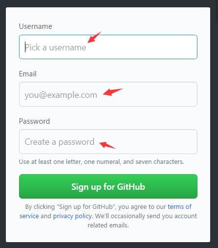

Qt的QLineEdit编辑框如何实现github那种提示文字效果?
如图
#2 2017-10-18 10:54:14
沉鱼
已发帖子: 161
积分: 161
Re: Qt的QLineEdit编辑框如何实现github那种提示文字效果?
这么巧,刚好我也在做这个,刚刚找到一个帖,QLineEdit本来就有接口,挺不错的。
Qt考虑很周全.
ui->lineEdit->setPlaceholderText(QString::fromStdWString("请输入账号"));
参考: https://stackoverflow.com/questions/10680535/qlineedit-with-some-default-text-for-which-cursor-should-not-be-moved
#3 2017-10-18 23:09:17
沉鱼
已发帖子: 161
积分: 161
沉鱼 说:
Qt考虑很周全.
我就是这么用的,
不过要Qt 5.0 之后的版本才支持,
4.xx 没这个功能
