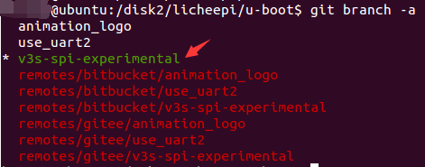

我去下载uboot是通过这个命令git clone https://github.com/Lichee-Pi/u-boot.git -b v3s-current

试一试这个 git clone https://github.com/Lichee-Pi/u-boot.git -b v3s-spi-experimental
这有什么差别吗  两者
#17 2018-09-12 09:17:54
已发帖子: 9,417
Re: 请教大家一个问题 (v3s uboot)
看名字前面一个不支持 spi flash, 后面的支持 spi flash.
具体情况要看前面的分支有没有合并 spi falsh.

我编译了uboot 运行的时候出现了这个不动了
In:    serial@01c28000
Out:   serial@01c28000
Err:   serial@01c28000
Net:   No ethernet found.
starting USB...
No controllers found
SF: unrecognized JEDEC id bytes: c2, 20, 18
No SPI flash selected. Please run `sf probe'
ERROR: Did not find a cmdline Flattened Device Tree
Could not find a valid device tree
#26 2018-09-12 14:13:38

我的flash芯片型号是MX25L128     那个列表中没有对应的这个型号是不是也要将刚才刚才楼上说屏蔽掉宏定义了
#28 2018-09-12 14:37:30
已发帖子: 9,417
要去menuconfig 里面 打开这个 宏定义: CONFIG_SPI_FLASH_MACRONIX
后者 .config 里面找到这个宏定义,直接修改开启也行。

开启了可以运行uboot 发现不断的启动 总是来回启动
[    1.072101] Rebooting in 5 seconds..
