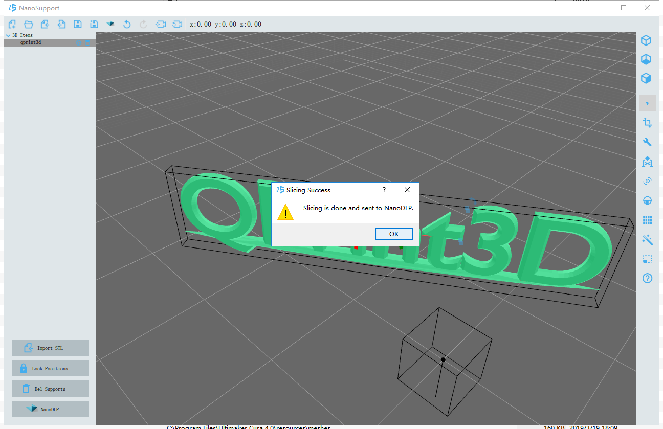

开源的光固化3D打印机固件nanodlp,可以用于树莓派,大家有用过吗?
这是他们的主页: https://www.nanodlp.com/
楼主 #2 2020-01-29 11:15:08
Re: 开源的光固化3D打印机固件nanodlp,可以用于树莓派,大家有用过吗?

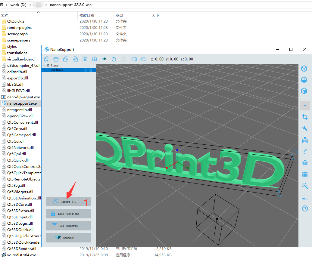

楼主 #3 2020-01-29 11:17:18

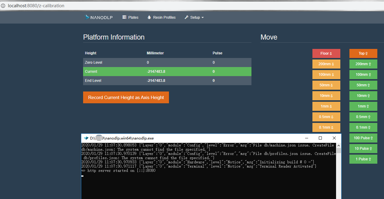

https://www.nanodlp.com/download
https://www.nanodlp.com/download/nanodlp.win64.zip
下载了一个 windows 版本的模拟软件跑起来了, 看看会不会用.

楼主 #5 2020-01-30 11:53:25

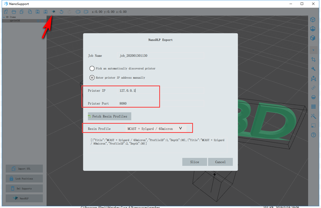

楼主 #6 2020-01-30 11:59:58
连接模拟的win32打印机成功!
楼主 #7 2020-01-30 12:02:12
任务发送成功!

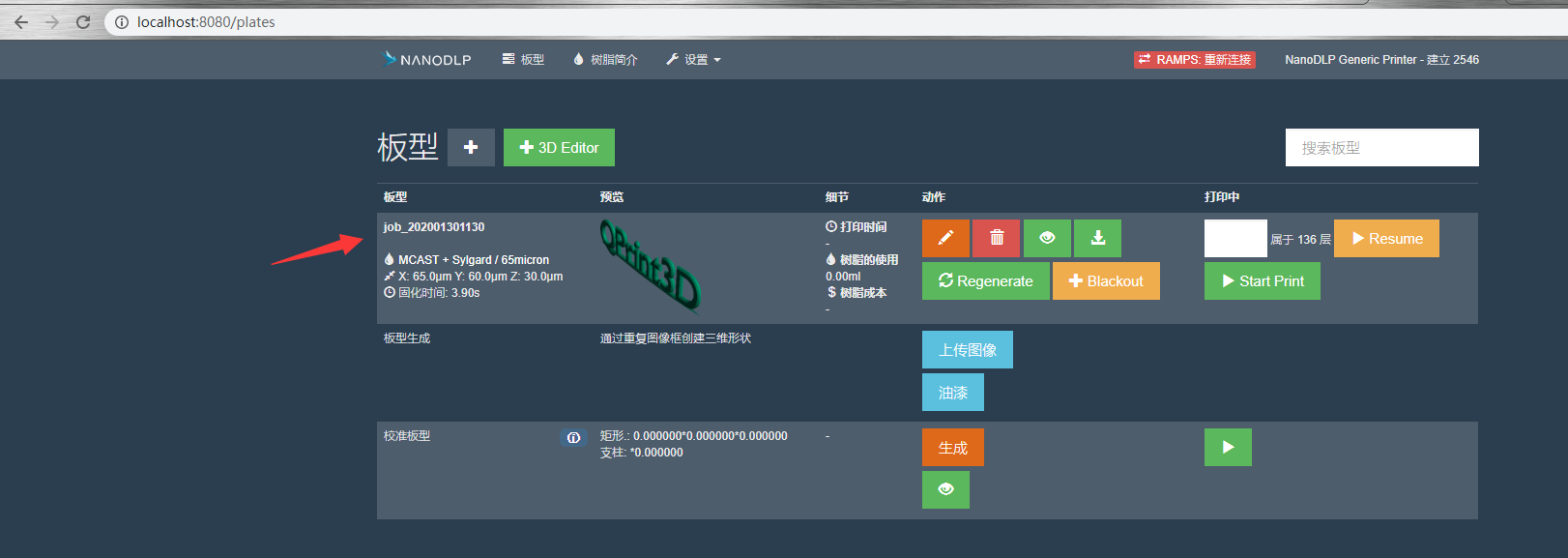

楼主 #8 2020-01-30 12:02:56
找到这个任务了.

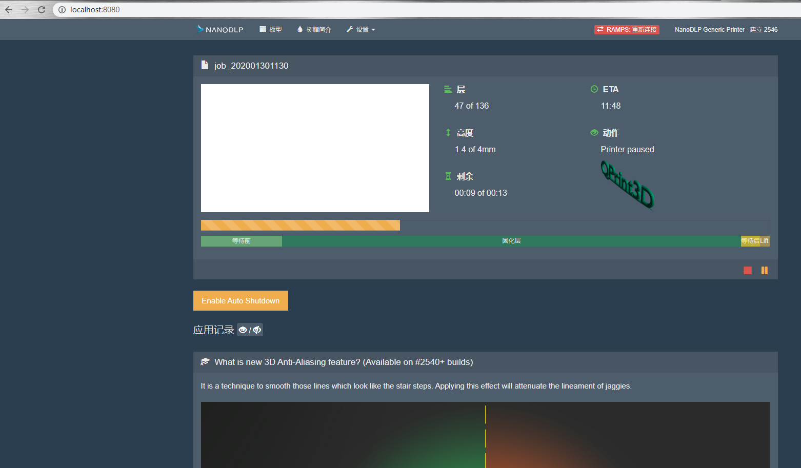

楼主 #9 2020-01-30 12:04:05
正在模拟打印.

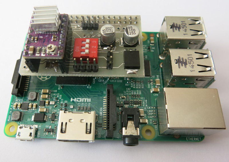

树莓派上有一路硬件PWM,LCD打印机只需要一个控制Z轴的电机就可以了,所以可以用树莓派直接驱动打印,不需要额外的电机控制板。
楼主 #14 2020-01-30 14:45:33
wuxx 说:
是加这个吗:
https://item.taobao.com/item.htm?id=540841196793
#15 2020-01-30 14:47:43
wuxx
注册时间: 2018-01-03
已发帖子: 30
积分: 30
楼主 #16 2020-01-30 14:53:18
wuxx 说:
嗯,接一个常见的A4988模块就可以了
好, 多谢, 我手里有一个 Raspberry Pi 2 Model B V1.1 2014, 不知道能不能跑,
正在下载 https://www.nanodlp.com/nanodlp.img.gz
等会烧到 TF 试一试.

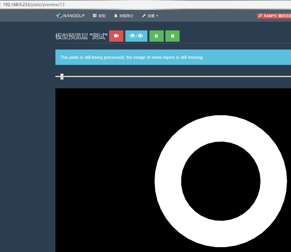

楼主 #18 2020-01-31 01:00:49
树莓派接HDMI显示屏, 联机打印, 一片全白, 凌晨一点心慌慌.

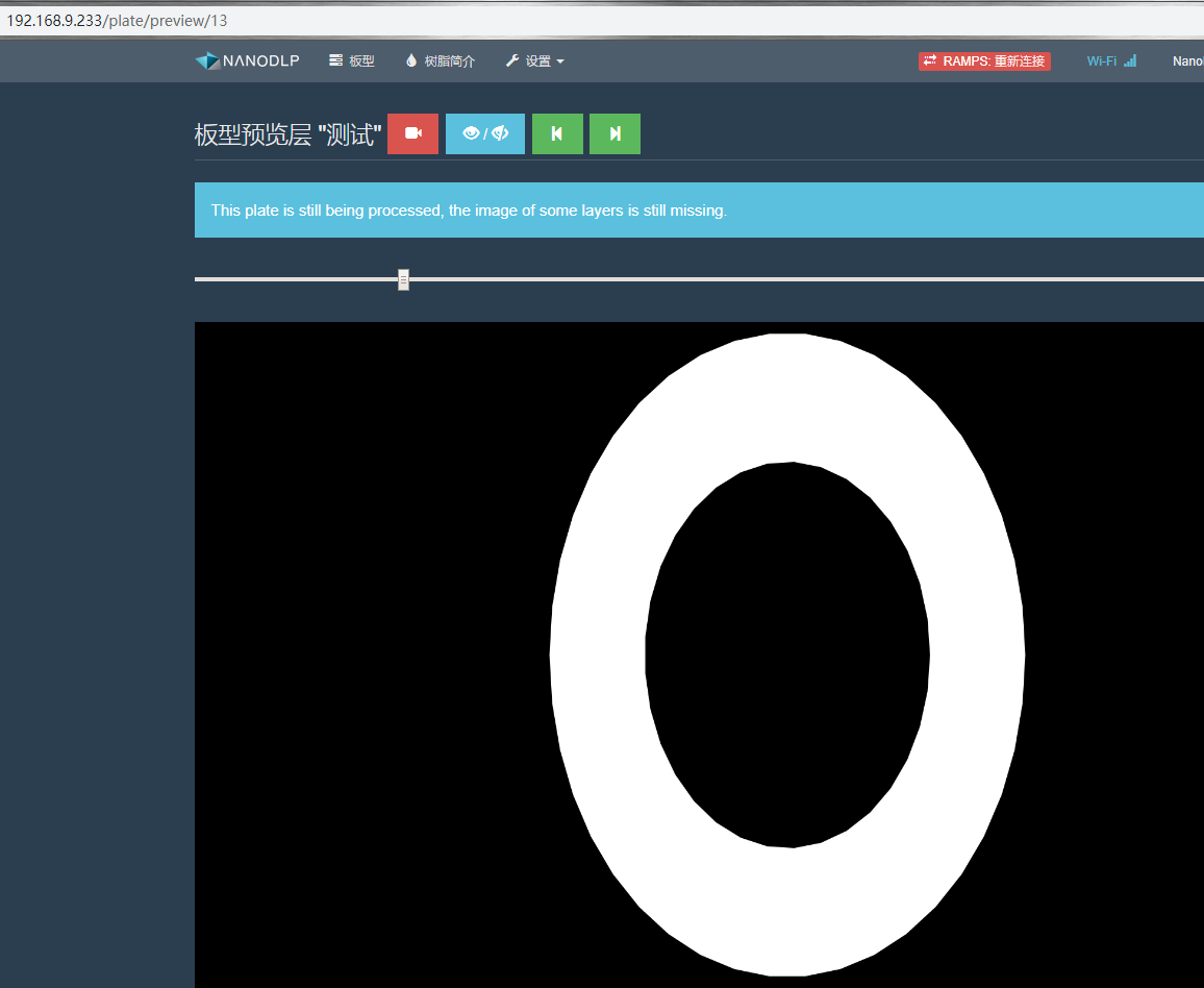

楼主 #19 2020-01-31 12:35:03
设置完分辨率终于差不多正常了.
楼主 #20 2020-01-31 20:39:06
这个圆终于显示正常了.
