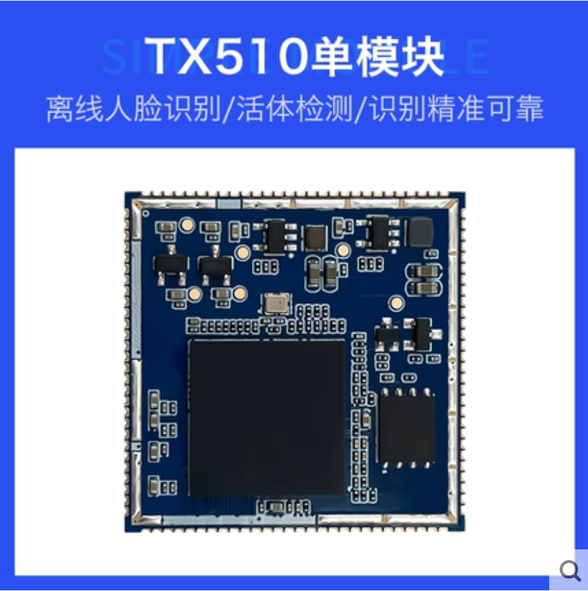

作为debugdump时代过来的人,好久没在论坛发帖了。

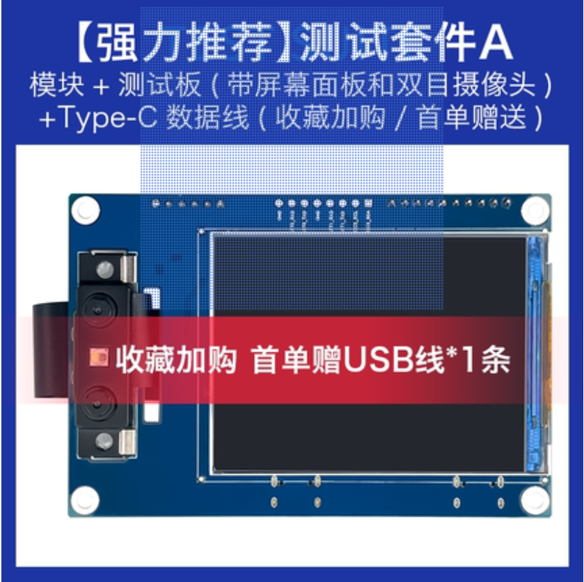

最近海凌科上架了一款AI人脸识别模块,用的是清微智能的可重构计算AI芯片TX510,含可重构AI引擎,模组128元,模组加底板加双目相机198元。这个价格太良心了,准备买块当开发板用。问了海凌科不卖芯片,可惜了,推测芯片价格50-60元。

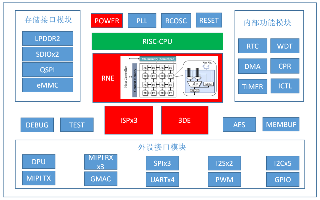

TX510参数如下:
CPU:阿里平头哥的玄铁804/805,CK804 为主控,CK805 为辅助控制器。
AI算力:1.2T@8bit
休眠功耗(支持中断唤醒):10uW
典型工作功耗:350 mW
人脸检测识别时间:<100ms
可实现人脸识别、物体识别、手势识别等功能
支持AlexNet、GoogleNet、ResNet、VGG等主流神经网络内嵌图像缩放、仿射变换引擎
支持特征向量比对,支持YUV、RGB格式转换
视频输入:MIPI 、BT1120、SDIO
视频输出:MIPI、BT1120、RGB
存储:LPDDR2、QSPI、eMMC、SD卡
通用接口:USB、GMAC、ADC、SPI、UART、I2C、PWM等
工作电压
核压:0.9V
接口电压:1.8V 3.3V
LPDDR2 电压:1.2V 1.8V
BGA
工艺:TSMC28HPC+
封装大小:14mmx14mm
管脚间距:0.65mm
工作温度:-40℃~85℃
系统架构:
内嵌64M Bytes DDR2内存(点赞),布线相对简单,看海凌科的模组就知道了,电源部分应该用了两路DC/DC加2路LDO,换成多路电源IC体积能做得更小。
