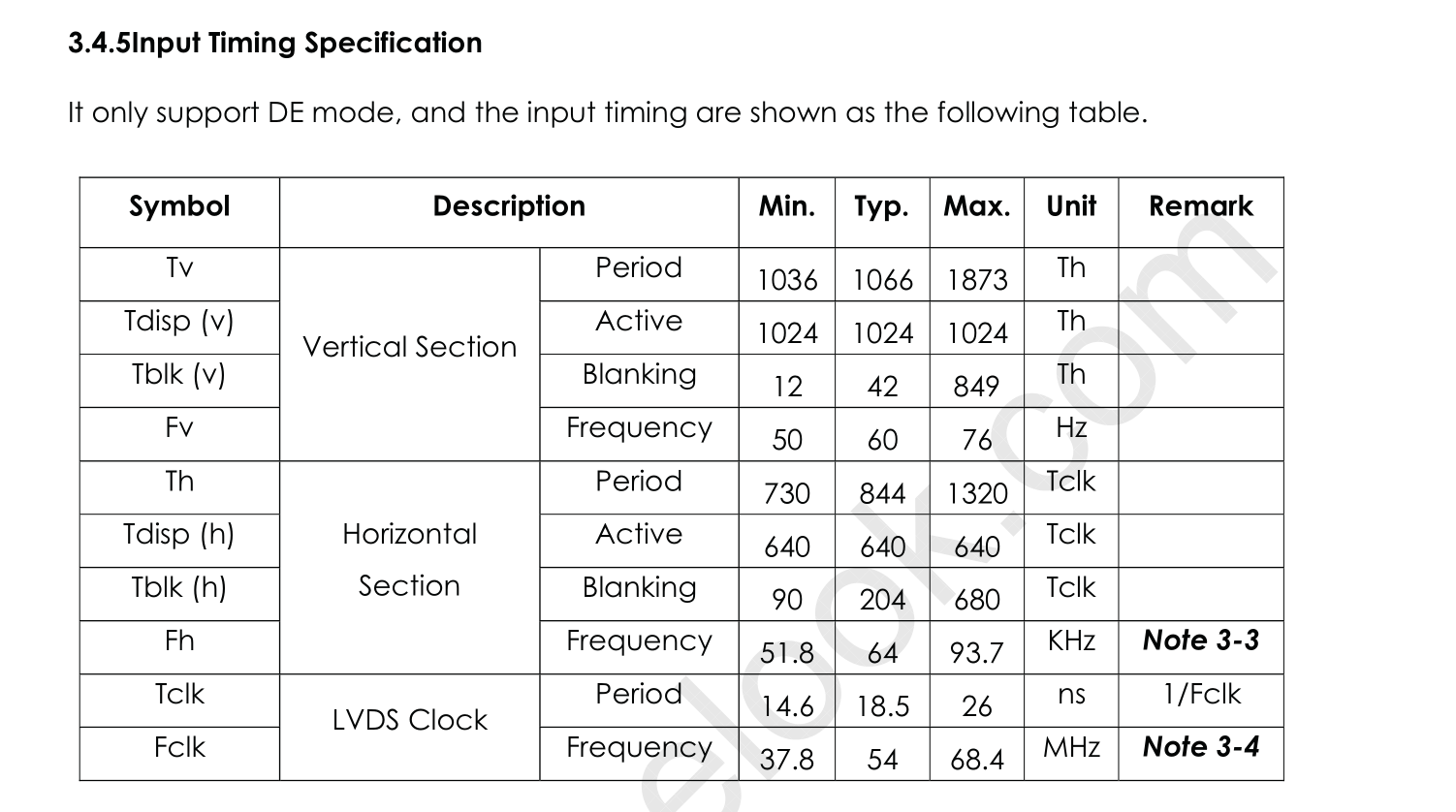

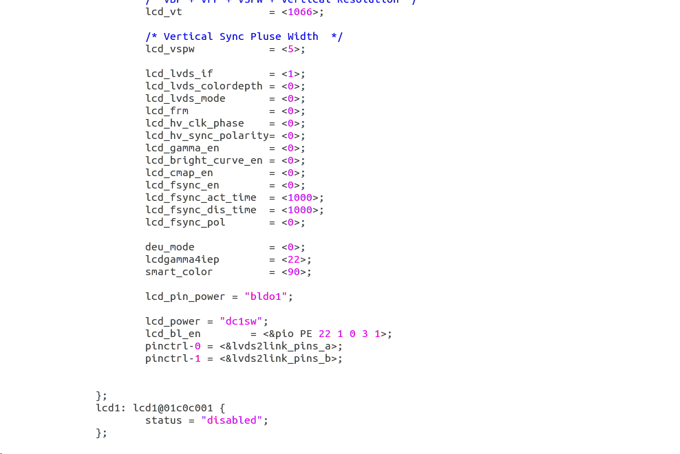

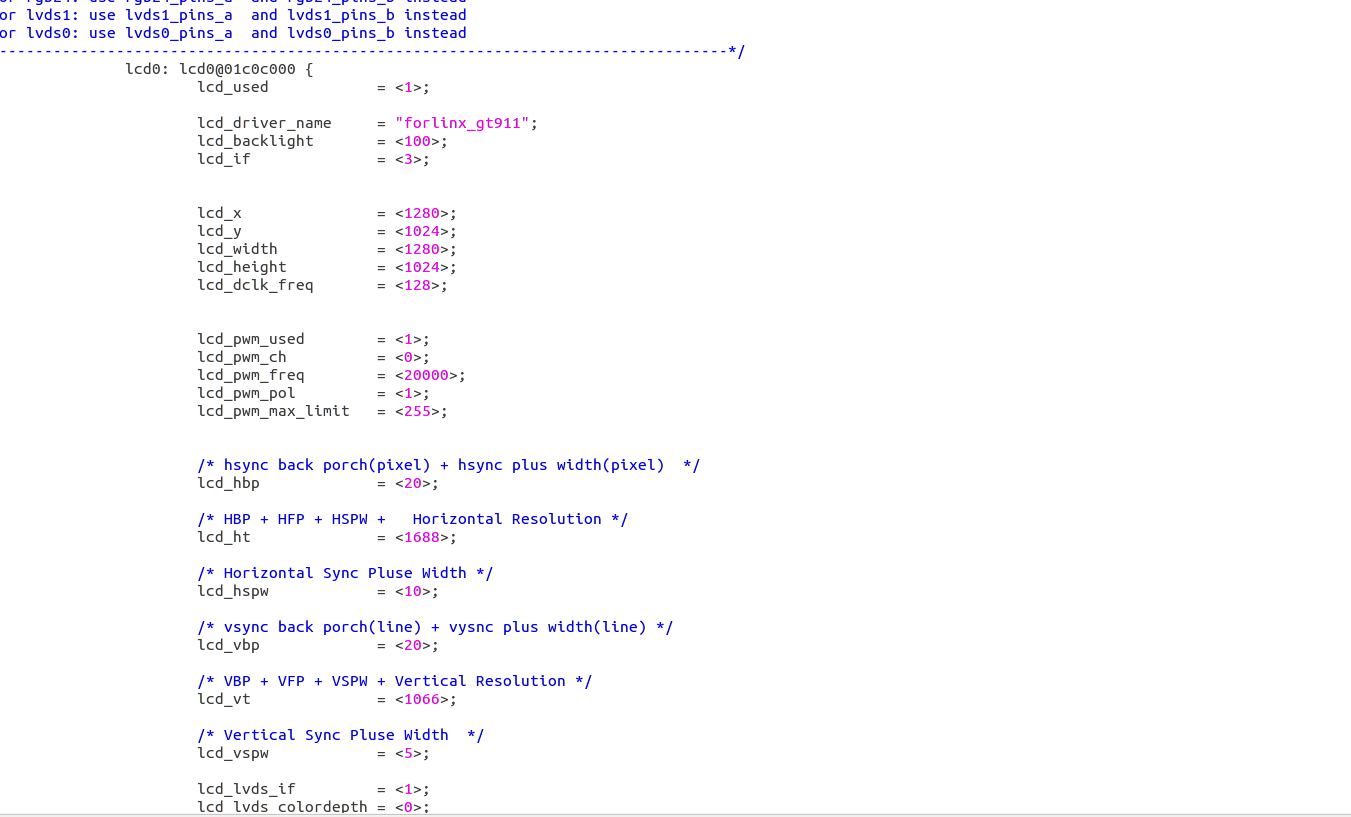

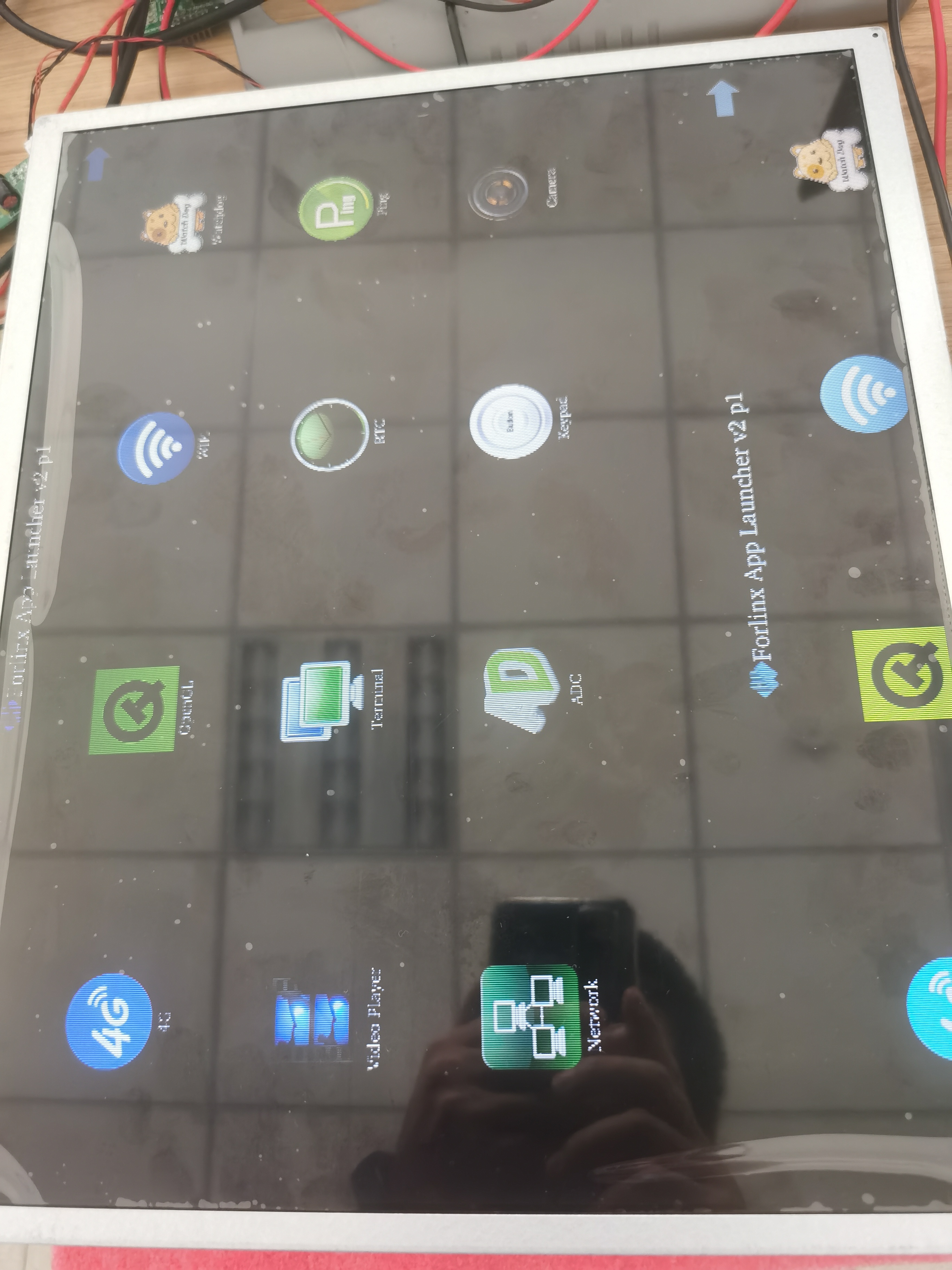

使用全志T507平台,修改屏幕配置文件如下:目前有三个屏,一个显示模糊,另外两个不显示。

这个是不是奇偶反了
