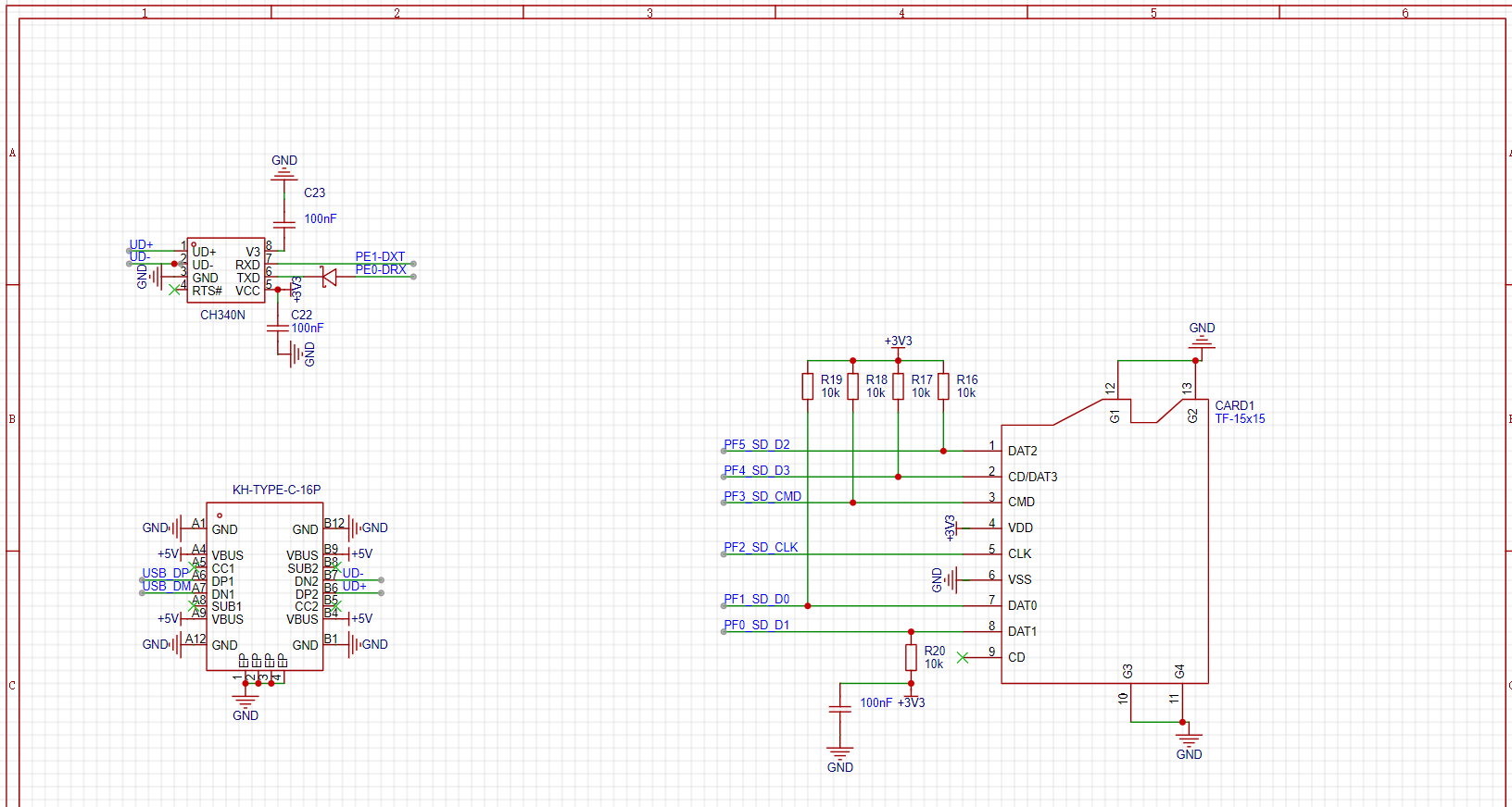

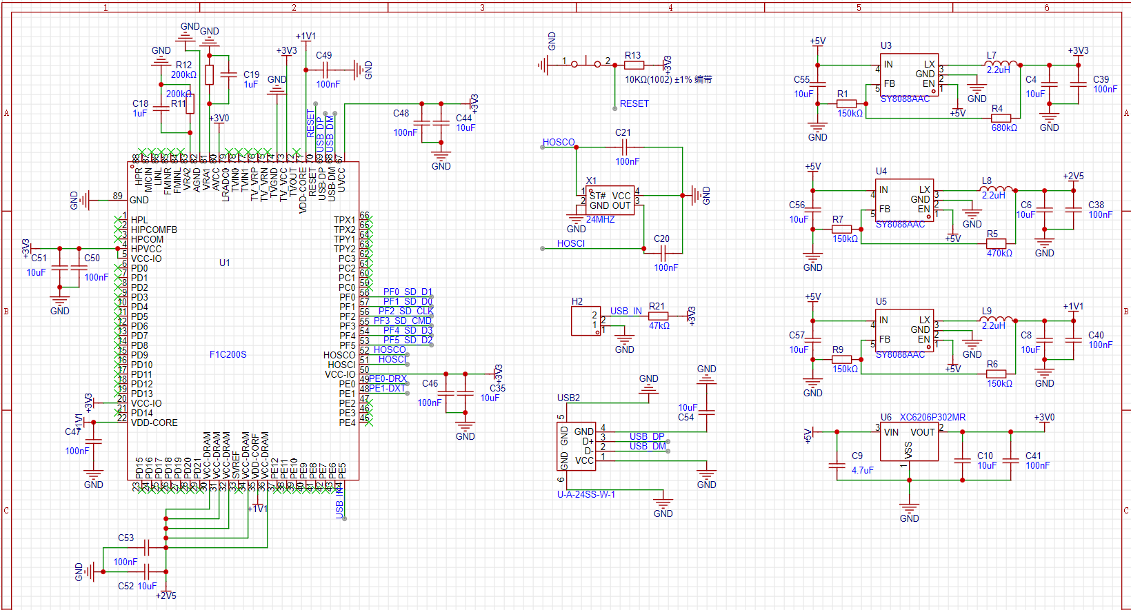

【求助】新手画了个f1c100s的板子上电之后无反应,求大佬帮忙看一下是不是原理图抄的有啥问题
【求助】新手画了个f1c100s的板子上电之后无反应,求大佬帮忙看一下是不是原理图抄的有问题
连接串口之后没有输出,系统应该是没问题的在荔枝派上测试过

检查是否虚焊,尤其是GND
SVREF貌似需要这样接:
或者这样:
最近编辑记录 zhou2008 (2023-05-13 22:54:41)

感谢大佬回复,这里确实有问题,改好之后还是不行,(哭)
