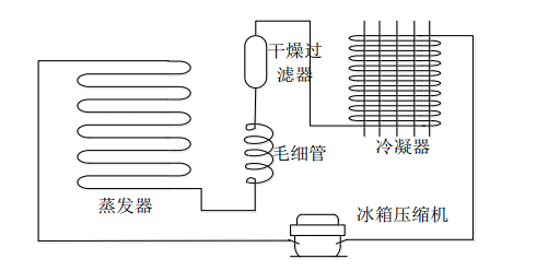

概述
冰箱制冷系统中最重要的部件是压缩机。它从吸气管吸入低温低压的制冷剂气体,通过电机运转带动活塞对其进行压缩后,向排气管排出高温高压的制冷剂气体,为整个制冷循环提供源动力。这样就实现了压缩→冷凝→膨胀→蒸发 ( 吸热 ) 的制冷循环。一般来说,压缩机由壳体、电动机、缸体、活塞、控制设备 ( 启动器和热保护器 ) 及冷却系统组成。
与普通冰箱相比,变频冰箱最显著的优点是提高制冷效率、节约电力、节约能源。另外,在能快速冷却的同时,还能保持温度波动范围较小,从而达到较好的冷藏保湿效果。压缩机转速的精准控制,压缩机无需频繁启停,噪音更小更安静。本文讨论了基于上海航芯ACM32G103的冰箱压缩机变频方案。

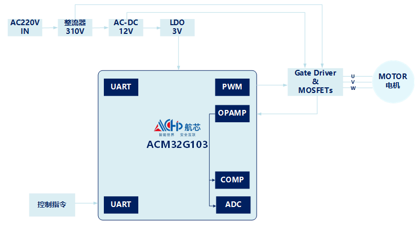

航芯冰箱压缩机变频方案以ACM32G103为主控,主要电力来源自电源转换,采用磁链观测器方式支持闭环全负载启动。

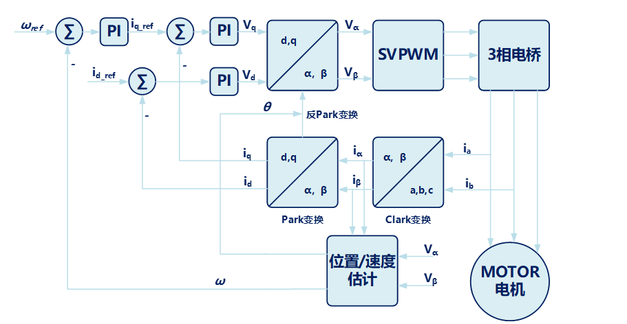

变频方案电机矢量控制
整个系统为闭环控制,内环为电流控制环路,外环为速度控制环路,电机本体方程如下:

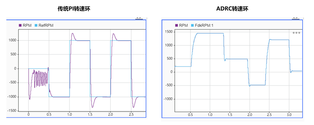

同时本算法为克服传统转速环系统跟随性差,动态响应场合差等问题,同时提出了自扰抗ADRC系统,如图所示。
传统转速环,在负载变化时或者调速时过冲严重,转速跟随性能差。ADRC系统转速跟随性能好,在动态负载场合好用。
