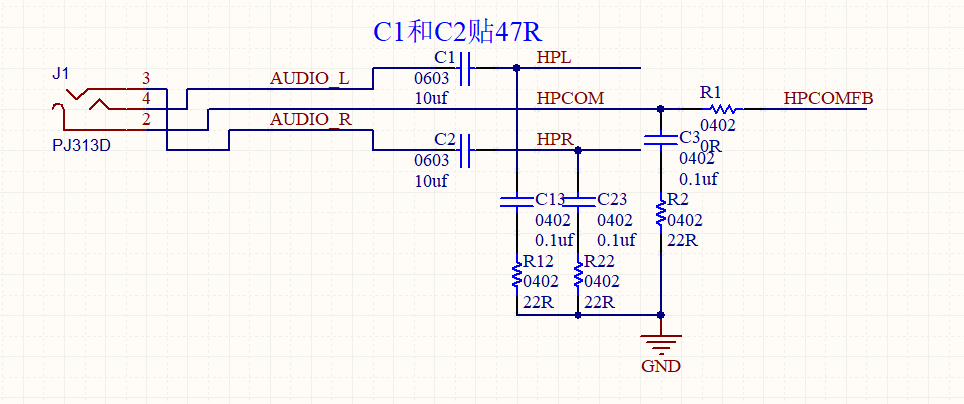

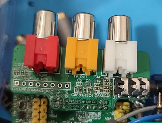

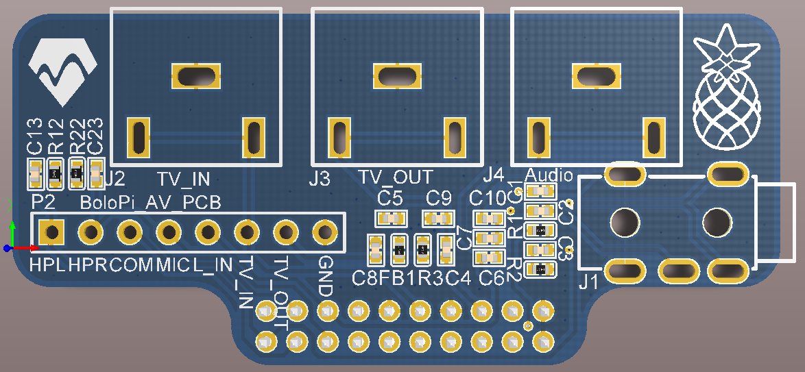

最近在捣鼓F1C100S的声音部分。然后打样了一个BoloPi的AV部分扩展板。然后参考了几个公版的电路和说明,发现最好的办法还是输出端不要电容,然后能够去掉音频外设上电瞬间的璞的声音,而且还有比较好的低音效果,因为输出电容相当于一个高通滤波器,而且往往耳机的内阻只有16-32欧姆,需要电容几百uF才能够做到100Hz一下的信号通过。
问题
目前我做的板子是没有输出电容的(输出电容处焊接了47欧姆的电阻,开始焊接的是0欧姆,发现会一直震荡,耳机发出哒哒哒的声音。后面焊接了33欧,不振荡了,但是在声音过大的时候,会发出达达的声音。最后测试把声音调小,能够解决问题,然后把33欧改成47欧,在最大音量的时候也没有问题了。) 发现开机的时候还是会有噗的一声。这个问题不知道怎么解决,有没有人搞过声音部分电路呢,开机璞的声音应该如何解决 ,接的耳机为AKG的K450
具体电路如下所示

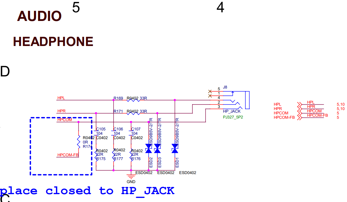

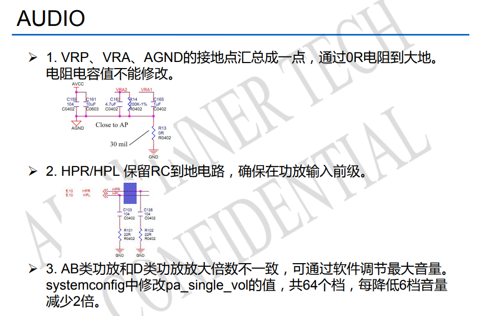

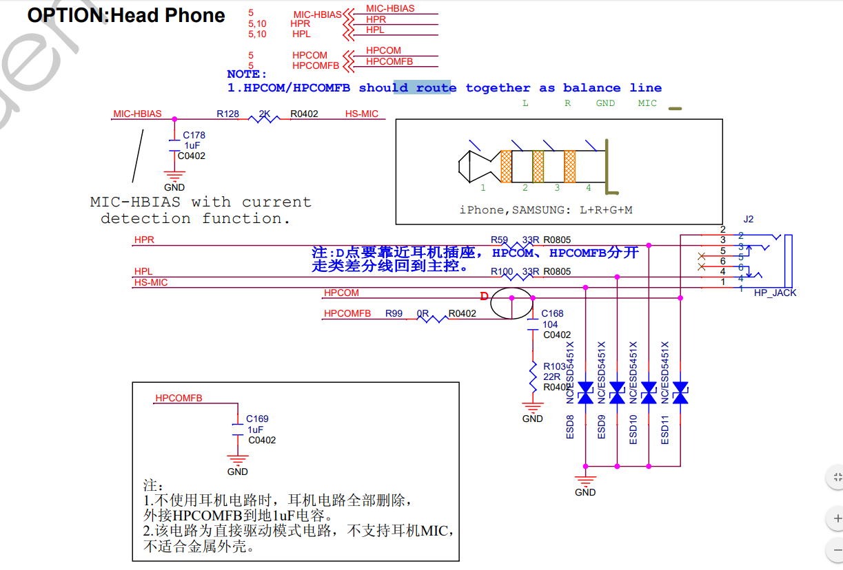

具体参考以下几个电路和说明

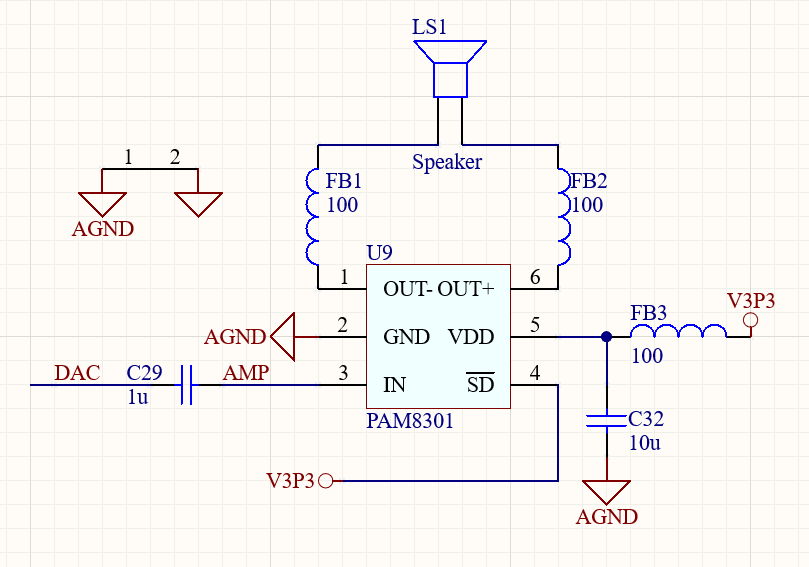

这事能否硬件上解决 功放电源上电时软启动

楼上电路图的4脚就是用来去除 pop 的吧,接一个电容到地?没有整过 PAM 家的片子,对一下 DS,class-d通常都好解决吧
嗯,加功放的应该可以这样解决,延后使能

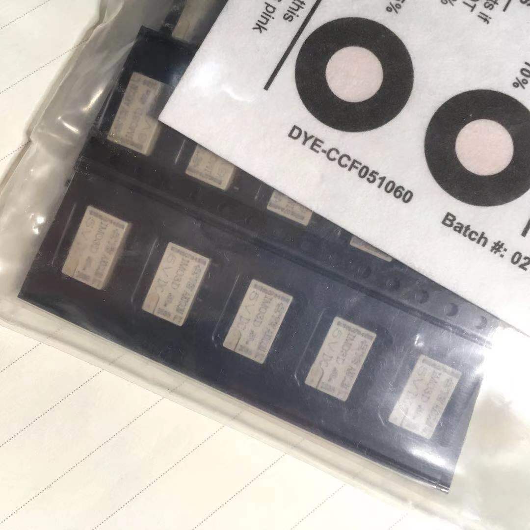

我知道有厂家会用继电器来做启动时的噪声屏蔽和静音,不过这个成本比较高。

好久好久没有认真整 DAC 了,之前还剩了一包“音频专用继电器”。跟一些音频连接器放在一起用来辟邪

上电后量下C1和C2两端的电压 如果电容可以去掉直接用电阻耦合的话 隔直电容两端电压应该基本为0
如果不为0  量下HPL,HPR对HPCOM的电压,如果HPR和HPL对HPCOM的电压是一致的 有可能就是HPCOM偏置电压没设好,看看是要调高还是调低 在HPCOM,HPCOMFB和地或电源间接个点位器 看看能否调偏置电压。
如果软件上能解决的话看看有没有上电时序可以用的 也就是用一些小脉冲逐渐让C1和C2充电
PS HPCOM电压应该是AVCC的一半 先量这个电压对不对

另外 你这是上电就璞声还是软件初始化的时候才璞声?如果是软件初始化有璞声,看下200s 1.2版手册第157页的图,有些mixer开关可能要先设置下好平衡直流电压。

初始化后有pop声。感谢提供信息,我去调下看看
