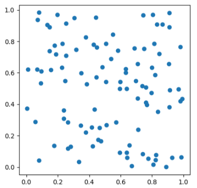

最短路径算法探讨
已知二维平面有N个点,要求遍历所有的已知点,求最短路径算法
注意:不是A点到B点的最短路径,是遍历所有点的最短路径。

这个不是NP完全问题吗?算法应该都是指数时间的。
是的,最后还是放弃了,点太多,没有找到好的算法。穷尽法CPU根本算不过来

首先,绝对最小的最短路径很难求得;
不过可以求近似最优解。
1.先套一层kNN,分割成k个区域,在每个区域内求最小;然后求区-区最短路径;
2.套一层欧式区域分割成MxN块,在每个区域用欧式距离搜索,然后近邻搜索最短路径;
  1. 用 Swarm Search,缺点是,搜索时间可能也是未知的。
