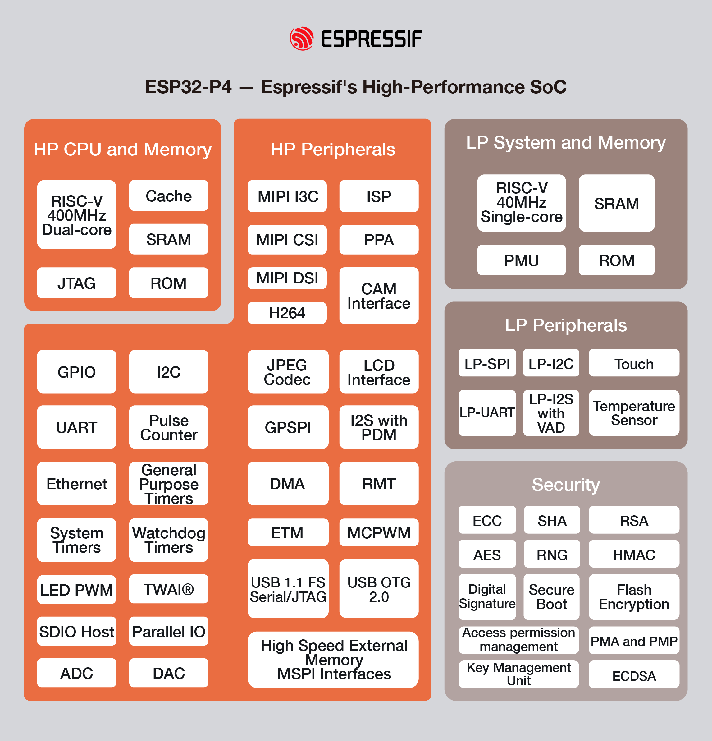

乐鑫要发的新芯片esp32-P4
https://www.espressif.com.cn/en/news/ESP32-P4
400mhz双核riscV,50个可编程管脚,这是搭配做主控SOC使用的把。

wujique 心心念念的带H264编码的MCU马上就有了

coremark/mhz对比, esp32c3比esp32单核还高,所以riscv架构比lx6优秀。总的coremark,160mhz的esp32c3差90就赶上240mhz的单核esp32了。

你没有细看,报道上已经指明有IO映射阵列,而USB-JTAG调试器你也没弄明白,这是在片内集成了JLink这样的USB转JTAG调试器,支持USB转JTAG及USB转串口。
将芯片的USB口连接到电脑就可以实现JTAG调试和串口调试!这是买MCU送USB转JTAG调试器!

IO mux和usb jtag最近都在用。一开始还不确定io任意互联是真的,不过好像spi这种高速io经mux之后速度要慢些。走io的sw在复用时可以映射些不需要调试的简单功能 例如led usb内置jtag后要调试usb就用不了jtag
