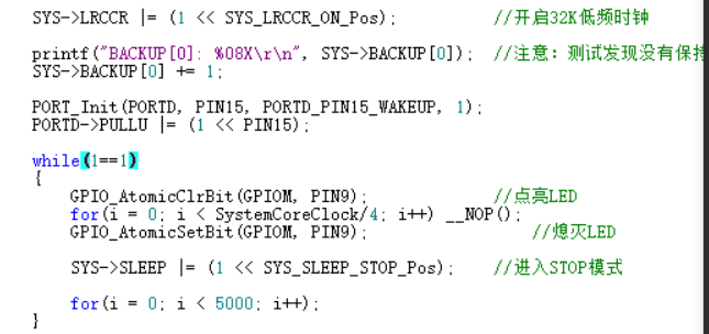

那位大神看看我的问题,帮忙解答下,非常感谢,卡了好久了。SWM34SVET6的PD15无法STOP唤醒,及如何降低功耗?
问题二、进入stop模式后功耗依然有5MA(已经焊接了一块最小系统的板子来测试),这个功耗太高了关机进入STOP模式,电池很快就耗光了(因需要跑RTC所以选择这种方式)?

低功耗的重点是关闭外设

swm的低功耗本来就不咋地,即使stop模式也比其他低功耗系列大很多,进入stop也要注意把无关引脚设置成固定电平,而且swm的adc供电要另外处理,就像swm181系列的adc供电官方是用外部mos来关闭的

PD15无法唤醒是因为CAP脚没外部供1.2V。已经用LDO进行外部供1.2V的电,新的问题又来了,大家帮忙分析下,在SLEEP模式下功耗降低至870微安,但SYS->SLEEP配置成STOP模式反而有1.5毫安(按照手册STOP模式是5微安,SLEEP模式是650微安),现在的功能需求是关机使用STOP模式,需要尽可能低的功耗。
