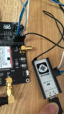

各位大拿,请教个问题,如下:
用ESP32采集PCM语音数据,
另外一块板子传输的是PCM数据,就是单声道的;和I2S的双声道不同。
ESP32采集
配置模式,
i2s_config_t i2s_config = {
.mode = I2S_MODE_MASTER | I2S_MODE_TX | I2S_MODE_RX , // TX , RX
.sample_rate = SAMPLE_RATE,
.bits_per_sample = 16,
.channel_format = I2S_CHANNEL_FMT_ONLY_RIGHT, //only one channel
.communication_format = I2S_COMM_FORMAT_I2S | I2S_COMM_FORMAT_I2S_MSB,
ret= i2s_read_bytes(I2S_NUM, recv_pcm, 320, 0);
if(ret <= 0)
如果communication_format配置为 I2S_COMM_FORMAT_I2S 可以正常采集数据,ret返回320;
但采集的数据保存为wav播放,播放的不是期望的正常声音。
如果communication_format配置为I2S_COMM_FORMAT_PCM 不能正常采集数据,ret返回-1;
两个问题:esp32能正常采集PCM语音么? 配置I2S和对端的PCM数据是否会不匹配?

楼主 #3 2018-05-03 10:45:16
cokale
注册时间: 2018-05-02
Re: ESP32采集PCM语音数据
图片没法上传,到1%卡主了。
https://pan.baidu.com/s/1WdEZ7e5JpGPMPCOQEwA-bA
看看是否可以打开。
板子是一个modem,输出的PCM语音数据。8khz,16bit采样的。
#4 2018-05-03 10:48:10
Re: ESP32采集PCM语音数据
上面是楼主的图片
PCM和I2S时序不同,我一会帮你看下ESP32是否能接入PCM

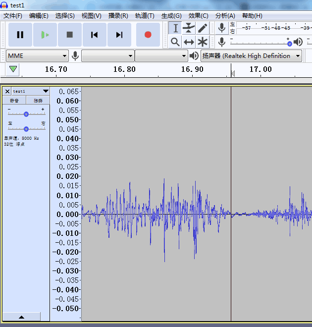

楼主 #9 2018-05-03 16:42:41
cokale
注册时间: 2018-05-02
Re: ESP32采集PCM语音数据
确认板子PCM是打开了的,而且有数据的。
read到的数据保存成wav也能播放,声音效果就是听的感觉哪个配置出问题,失真了。
https://pan.baidu.com/s/1JGi0KNsEB7kgfQhaZ6oTdw
wav头是自己加的
https://pan.baidu.com/s/1PgSk7f4r9hIFznun7kdmEw

#11 2018-05-03 17:14:47
Re: ESP32采集PCM语音数据
看起来像丢了数据
据说正弦波可以比较清楚看出来数据丢数据,
可以试一试用正弦波,别用人声。
楼主 #12 2018-05-03 19:51:54
cokale
注册时间: 2018-05-02
Re: ESP32采集PCM语音数据
刚刚我把采集的语音,保存下来,这次保存的时候,wave头的num channels由1变为2;就可以播放了。但感觉语速明显快了一倍。
感觉这个就是pcm的语音,通过i2s采集导致的。 是么?
如果是这样的话,是否可以在应用层面,解决这个问题。
https://pan.baidu.com/s/1obSJUb9JtHAdqn99vIzfjA
#13 2018-05-03 20:17:35
Re: ESP32采集PCM语音数据
感觉掉数据了, 结尾比较正常。
