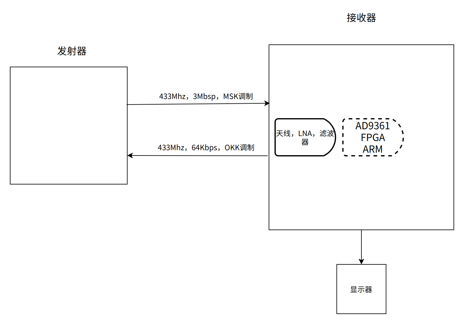

需要定制一个接收器,接收发射器发射出来的信息。发射器的收发机是半双工不对称通信方式。
系统示意图如下:
发射端信息
发射机频率:432Mhz(可设置为404Mhz-432Mhz,梯度4Mhz)
原始码率:3Mbps(峰值,平均速率能到2Mbps)
发射机调试方式:MSK
接收机调试方式:OOK
编码:CRC校验码、Reed Solomon编码 扰码 4B5B编解码(编码方式详细看数据手册)
通信数据包结构:详细看数据手册第五章

#1 2023-06-28 08:48:00
jiaowoxiaolu
注册时间: 2021-08-27
已发帖子: 45
积分: 61
Re: 找一个资深些的外包,做软件无线电相关,使用ZYNQ相关平台开发产品,具体要求请看内容
这个是个大活,一般人搞不定,不过据我了解 接收机都用上ZYNQ了才给3W功率,感觉不太够,我手上的产品也用zynq,运行起来cpu 都60度以上了,电流没实际量,感觉已经不止3W
