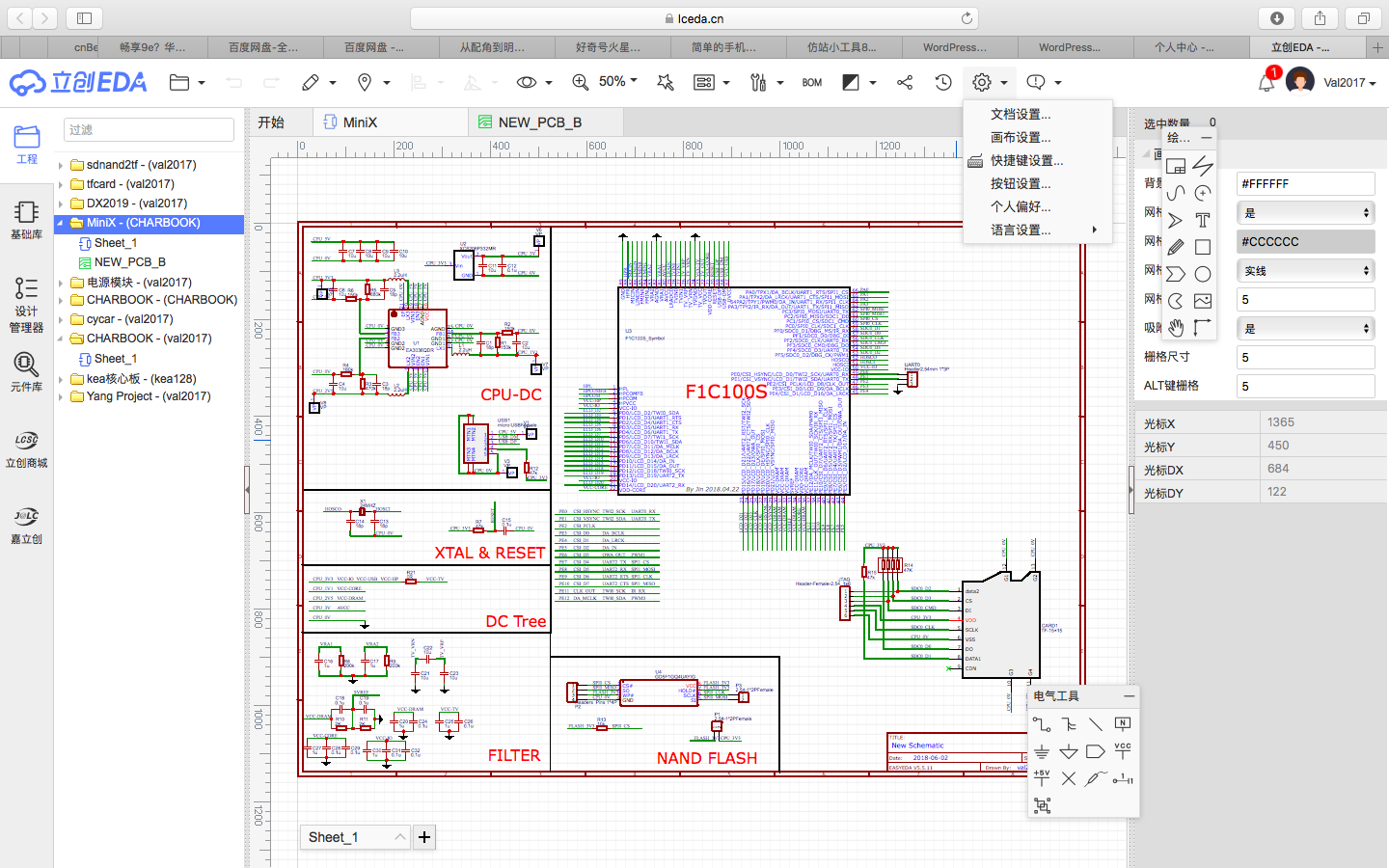

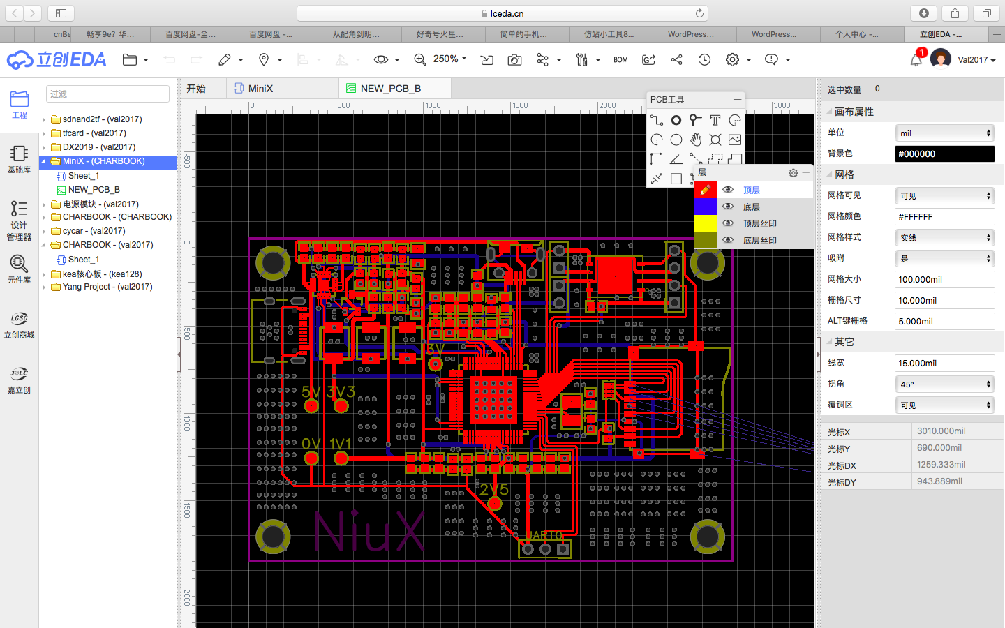

F1C100S原理图PCB可直接打样
软件兼容荔枝nano、元器件封装不兼容
主控焊盘故意加长-->方便焊接不沾锡
lceda工程文件: Project_MiniX_20190121215045.zip

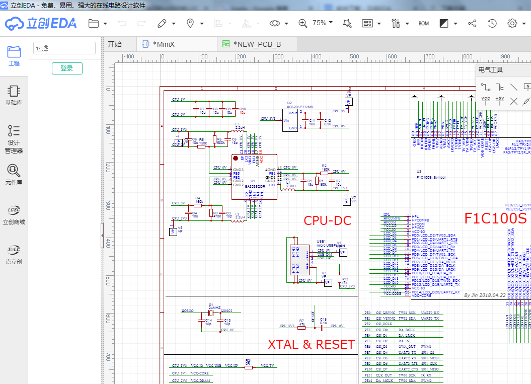

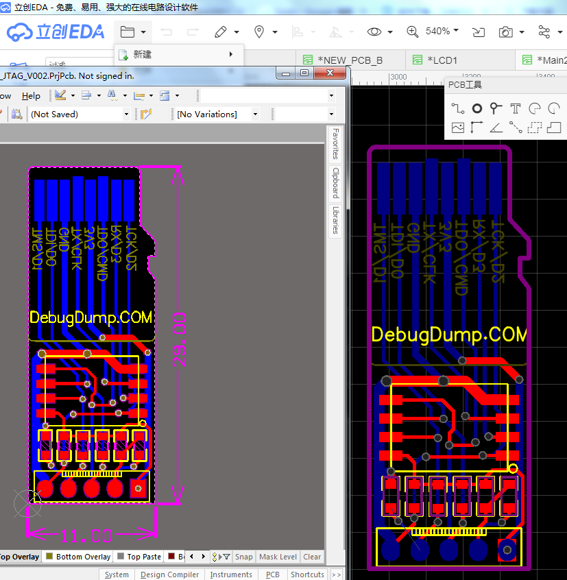

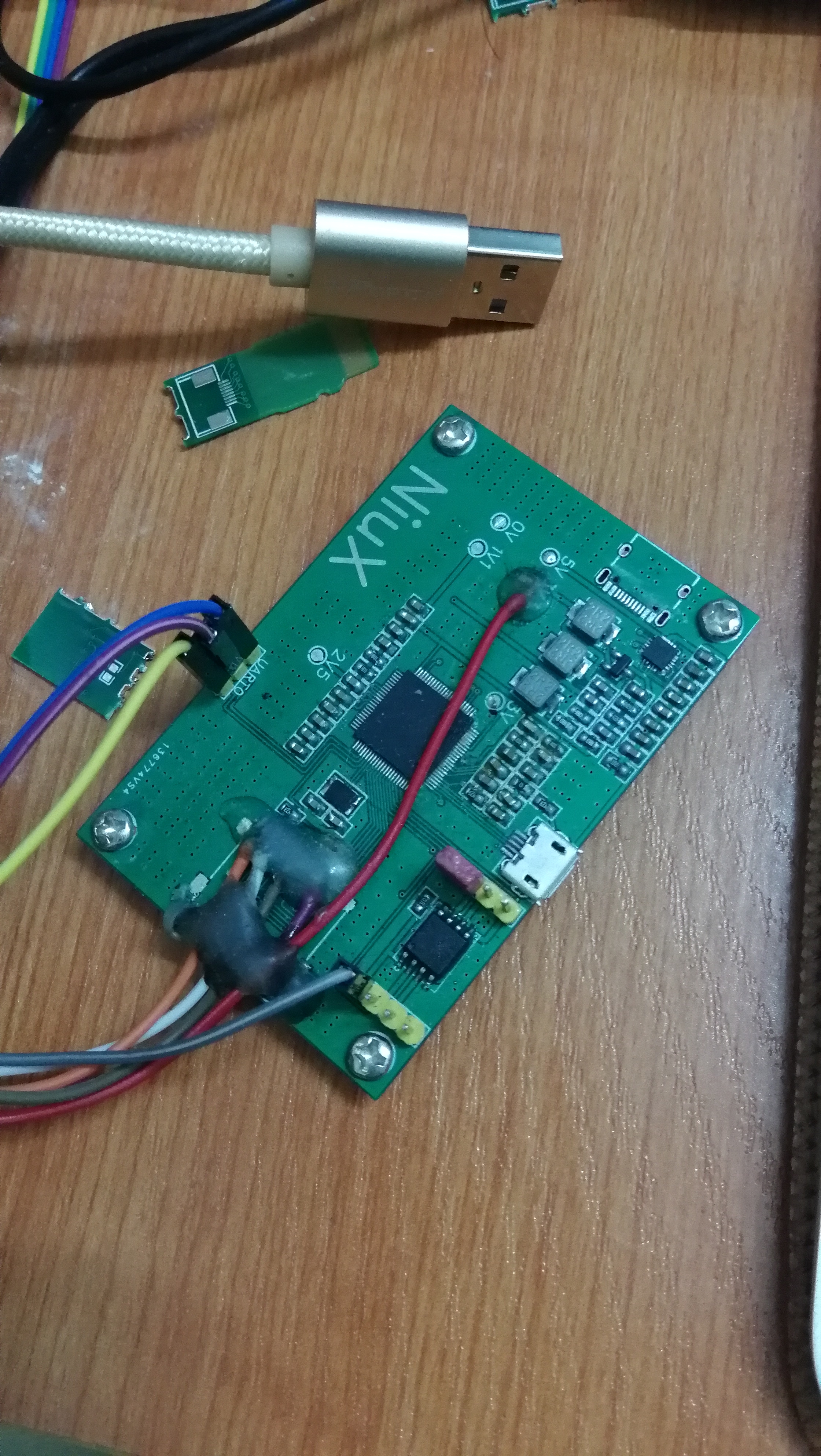

1.原理图的type-c被我删了,原来就没用上,只是供电连着;
2.原理图,新增的jtag接口还没画上,实物图的热胶就是把jtag接到sd卡的引脚;

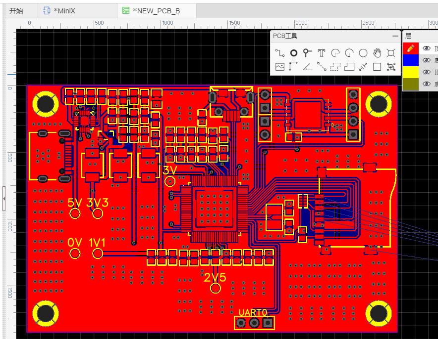

电源部分的电阻和电感,排列的真是整齐。但我觉得不应该这样,电感和电容应该靠近DC/DC芯片吧。

谢谢分享,这焊盘加的有点长啊,哈哈

木子猫 wrote:
咋一看 LQFP的既视感 smile
楼主的焊盘做得比较长, 有几份神似了。

板子系统起来了吗?
楼主 #15 2019-01-24 18:53:23
Jin劲
注册时间: 2018-04-06
已发帖子: 217
积分: 217
Re: F1C100S原理图PCB可直接打样
林ღ梦曦 wrote:
板子系统起来了吗?
当然
严重同意。 DCDC的布局要考虑电流回路,不然会产生严重的纹波和干扰

建议研究 PCB 布局 dv/dt 信号完整性和 EMC 布局基本指南。
