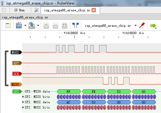

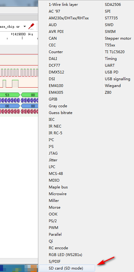

emmm,不是很了解Saleae的逻辑分析仪,不过可以试试基于sigrok的PulseView?这个软件应该是可以分析SD card信号的,而且据说和Saleae的兼容性不错。

我佛了, 支持辣么多硬件 https://sigrok.org/wiki/Supported_hardware
下载一个试一试

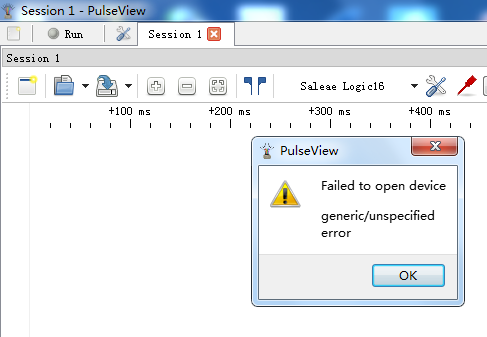

辣鸡, Windows&Ubuntu都不行。

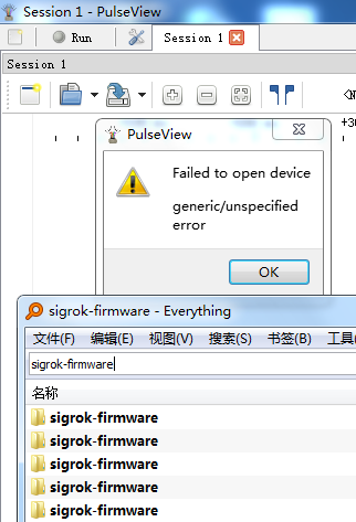

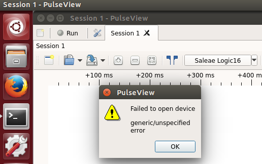

#8 2019-09-16 16:13:07

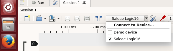

已发帖子: 9,515
Re: Saleae 逻辑分析仪软件目前还不能分析SDIO协议, 但是官方网站给了一个非正式的版本,怎么是源码的,应该如何编译/安装/使用呢?
我也好奇试了一下,果然也是 "generic/unspecified error" 错误,
遂放狗搜

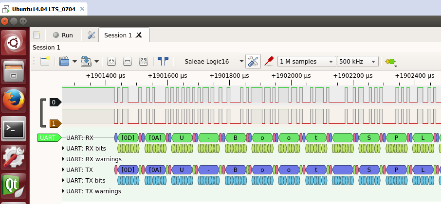

Ubuntu执行以下操作:
saleae-logic16-fx2.fw
saleae-logic16-fpga-18.bitstream
saleae-logic16-fpga-33.bitstream
以上三个文件啊复制到:
/usr/share/sigrok-firmware/
本站下载: saleae_logic16_firmware.tgz
参考: https://gitlab.ibr.cs.tu-bs.de/vonzeng/ansible/tree/master/files/saleae_firmware
貌似可以用, 不提示错误了:
Windows先放一放

Windows 死活都不行

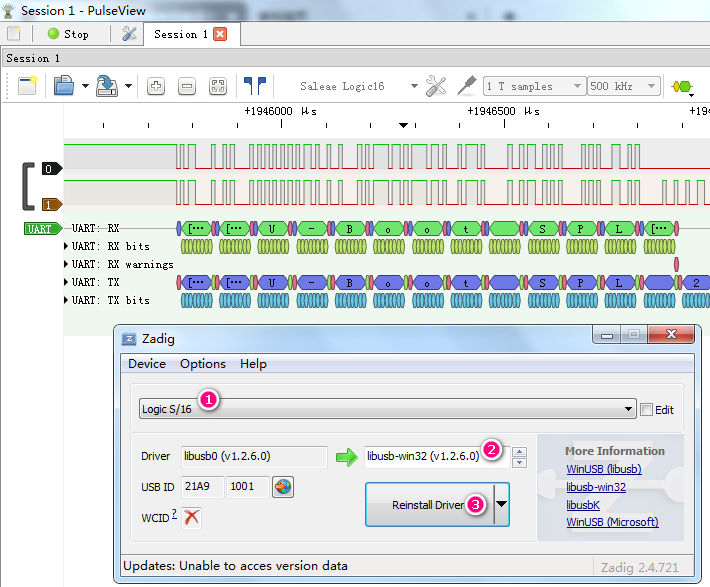

#11 2019-09-17 08:53:42
已发帖子: 9,515
搞定了,原来是用错了驱动, 不是选 WinUSB, 而是应该选libusb-win32驱动。

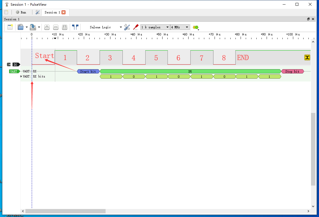

新买了一个不带FPGA的,只有一片68013的逻辑分析仪,软件能正常使用了。
不过设置UART为低电平触发,或是下降沿触发,UART协议解析并不能正常解析数据。
因为第一个低电平 不能识别为起始位。 后面的数据就全错了。让一直采样,然后UART再发送数据,就能正常解析。
看来得去报个BUG,不行自己修修

#14 2019-09-25 22:48:23
aozima
注册时间: 2019-05-25
已发帖子: 488
积分: 335.5
UART解析的问题如下,当使用UART所有的信号作为触发时,没有之前的数据,所以无法识别第1个下降沿,所以后面就都出错了。

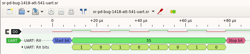

#16 2019-09-26 09:40:39
aozima
注册时间: 2019-05-25
已发帖子: 488
积分: 335.5
https://sigrok.org/bugzilla/show_bug.cgi?id=1418
他们说就是这样子的,他们的正常,有贴图为证。
必须要有一个下降沿,可以设置信号的初始状态为高来获取下降沿。
但我没找到设置的办法。

#18 2019-09-26 10:13:05
aozima
注册时间: 2019-05-25
已发帖子: 488
积分: 335.5
找到选项了,参考 https://whycan.cn/t_2939.html
我也遇到了"generic/unspecified error"的问题,确实是那三个文件的问题
