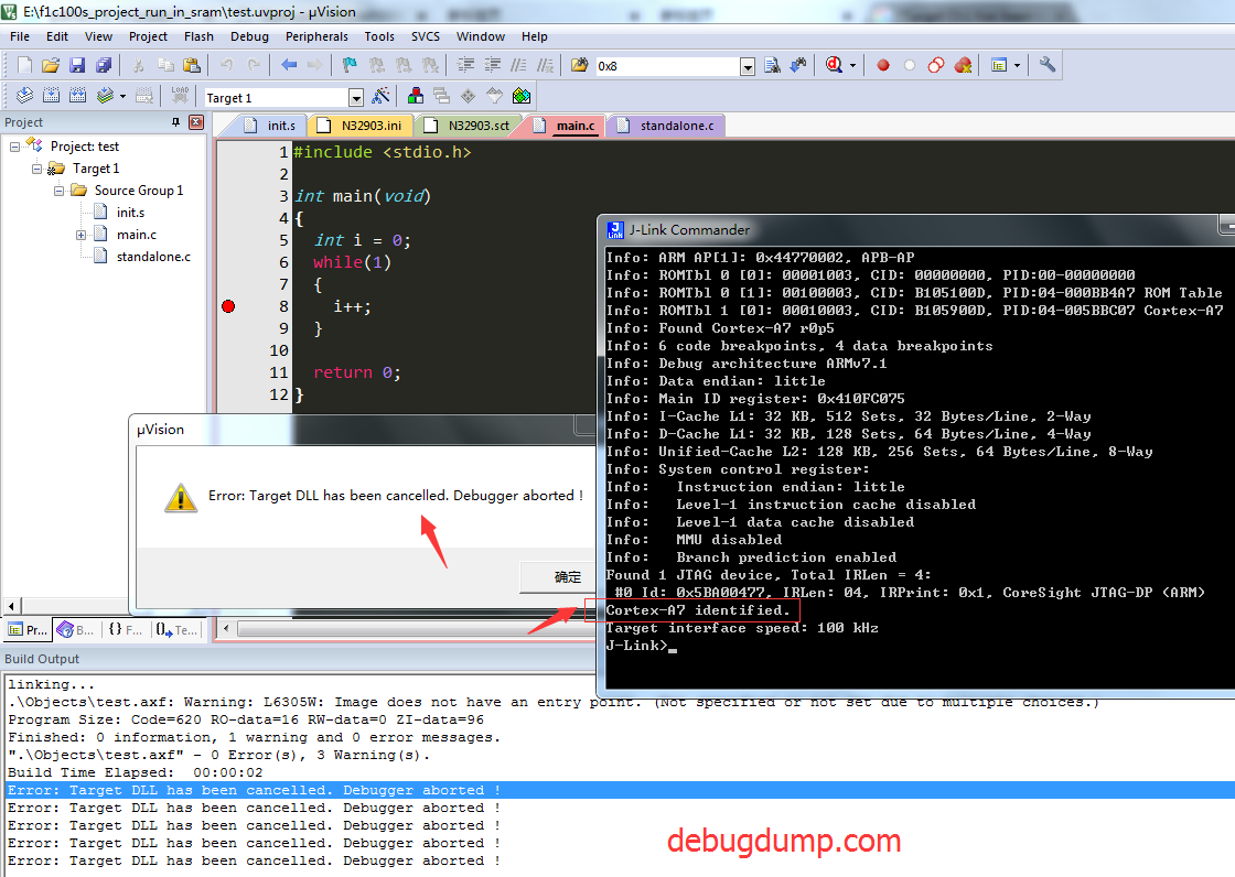

貌似 MDK 真的不能调 Cortex-A7 内核的 V3s
楼主 #2 2018-08-30 15:51:14
Re: 貌似 MDK 真的不能调 Cortex-A7 内核的 V3s
Error: Target DLL has been cancelled. Debugger aborted !

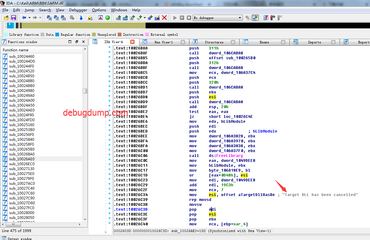

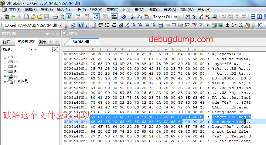

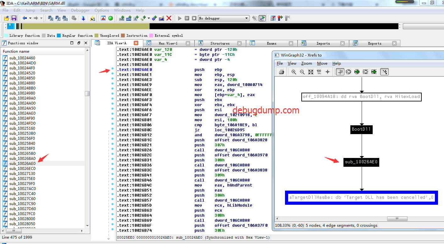

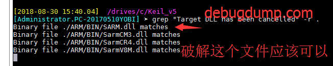

#5 2018-08-30 18:18:39
意思是他这个DLL直接把A7架构限制住了?
楼主 #6 2018-08-30 18:29:59
对,应该是这样的,发现是A7内核,就中断调试。
但是不知道如何破解这个限制。

#11 2021-05-31 10:05:09
cube
注册时间: 2021-03-11
已发帖子: 288
积分: 202.5

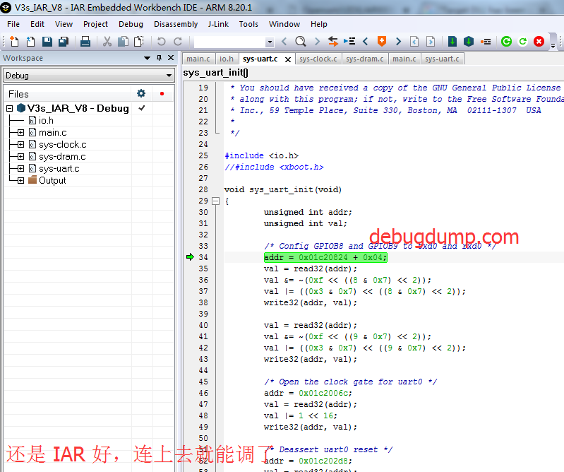

调A7上ADS2021
或者GCC+TRACE32
但是不知道如何破解这个限制。
把mov改成nop就行拉

#17 2023-08-18 11:27:48
wswh2o
注册时间: 2022-07-07
可以编译不能调试?调试可以用ozone。
