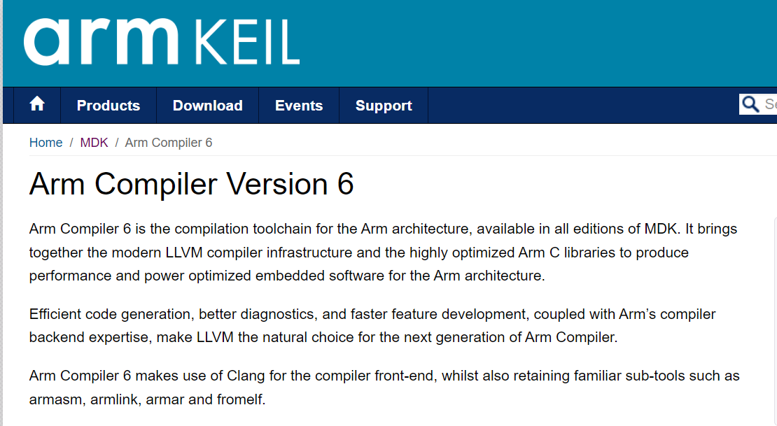

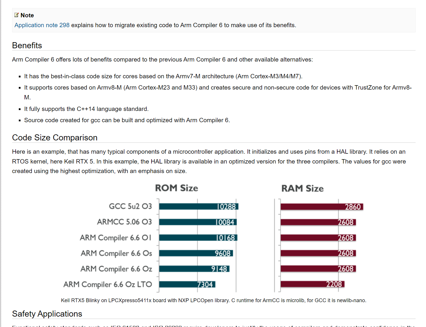

keil的也换成LLVM了,https://www2.keil.com/mdk5/compiler/6/

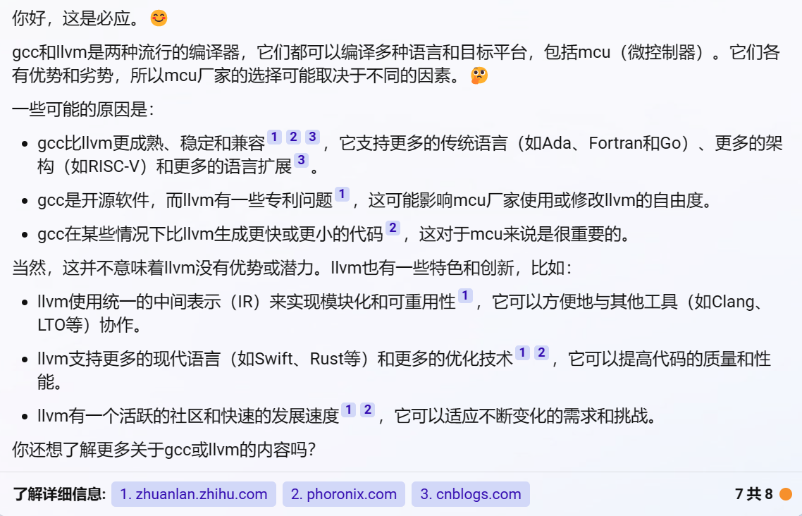

chatgpt说:

看了一眼, 电脑上装2016年版的keil 就已经内置 armclang 了呀.
