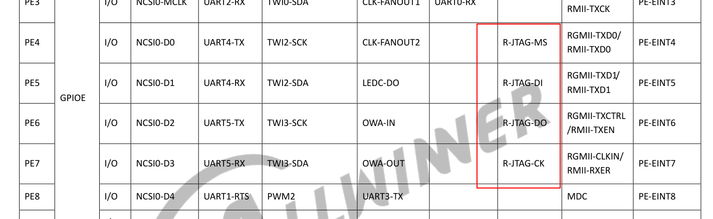

F133/D1s不用转接板单步调试

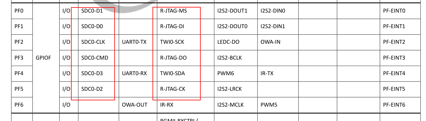

之前入手了一块芒果派MQ-R F133板子,由于jtag口和sd卡接口共用,并且没有单独引出,所以如果想用jtag单步调试,只能用转接板把jtag接口引出来,并且无法用sd卡
后面又发现F133的jtag口是可以重映射到PE4 PE5 PE6 PE7上的,那么重映射后就可以不用转接板,直接调试了
在SPL里重映射jtag口,初始化时钟和DRAM,不需要操作spi flash,打印log改到uart1 PE10 PE11,把SPL固件烧录到spi flash后,就可以用cklink调试了

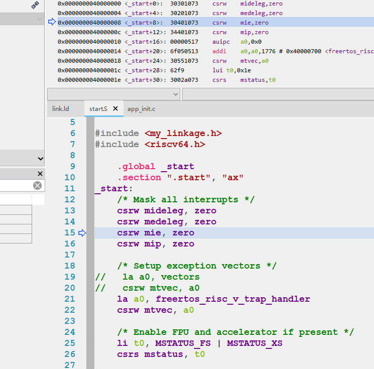

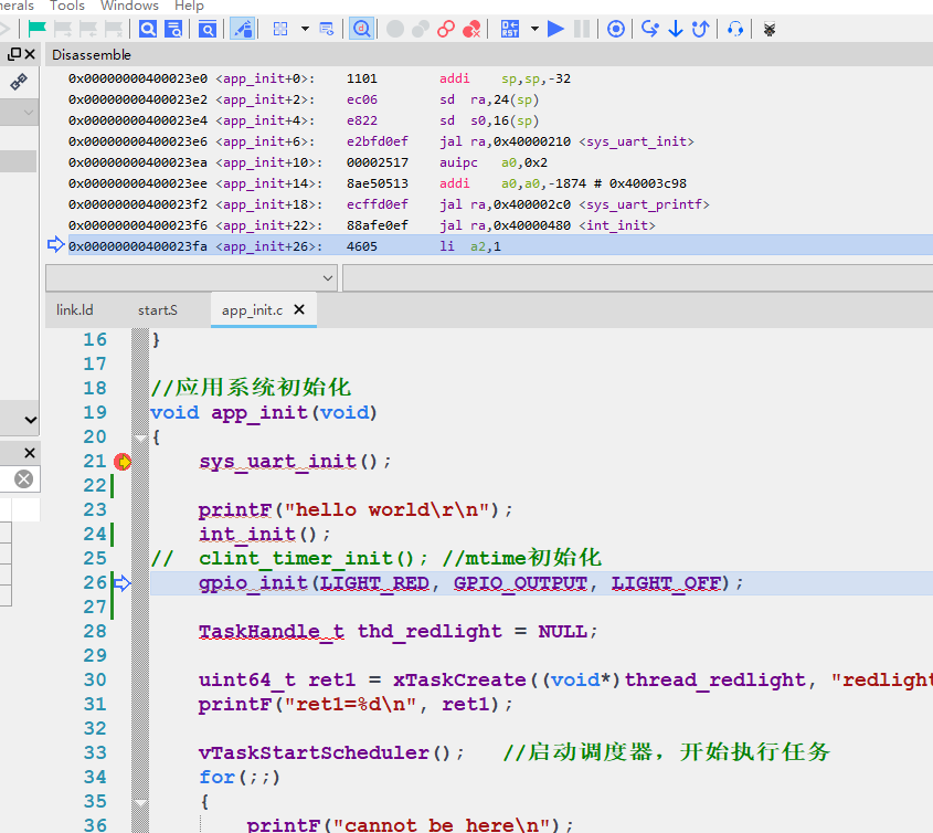

F133-jtag-remap.rar
IDE用阿里的cdk,调试工具用cklink(可用stm32f103核心板改),把APP固件直接加载到DRAM里0x40000000位置后,单步调试如下
另外看手册T113的jtag口也是可以重映射的,由于手上没有T113的板子没测试,有板子的朋友可以试下
