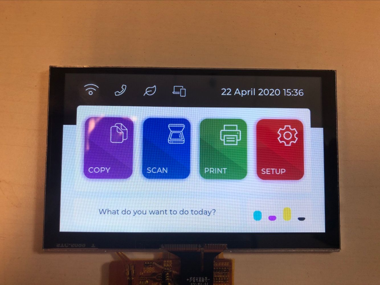

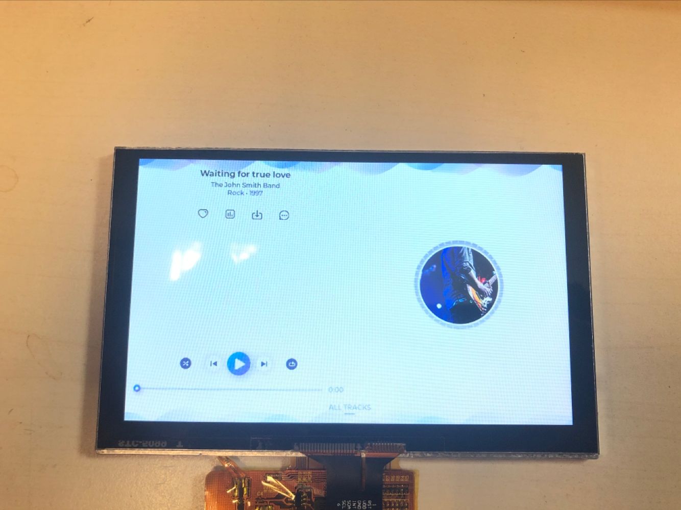

f1c200(板子widora tiny200-r3)的lvgl7.11.0移植例程(屏是800x480的电容屏)
上传到这里做个笔记^^
重新编辑原因:原来的LVGL刷屏速度太慢了,下午调试发现把lv_tick_inc(5)新开一线程更新,速度上来了,重新上传修改后的代码
源码是:lvgl7110_f1c_demo.7z,自己下载解压
  1. 改lvgl及makefile
    (1)lvgl
    东西都是现成了,下了当前最新的lvgl 7.11.0版本,
    主要改了lv_conf.h,lv_drv_conf.h,lv_ex_conf.h三个配置文件,以及main函数修改了一下。
    具体忘记改哪些了,都是make的时候,哪里报错就改哪里的,直接看我的例程源文件
(2)
参考网上把makefile文件改了一下,主要是把交叉编译链的目录改成自己的目录就可以了,比如我的是
CC = /home/myway/f1c200/buildroot-tiny200/output/host/bin/arm-buildroot-linux-gnueabi-gcc-8.4.0
然后就可以make 生成执行文件 lvgl_7110_demo
  1. 运行
    将编译出来的lvgl_7110_demo放在tiny200-r3的文件系统,比如我的放在root文件夹下,运行如下
    # pwd
    /root
    # ls
    lvgl_7110_demo
    # chmod 777 lvgl_7110_demo
    # ./lvgl_7110_demo 3
    lvgl version:7.11.0
    demo num:3
    The framebuffer device was opened successfully.
    800x480, 32bpp
    The framebuffer device was mapped to memory successfully.
总共51个demo,运行第几个demo就加相应的数字,如运行第3个就是
./lvgl_7110_demo 3

		case 52:  lv_ex_arc_2(); break;[video]/files/members/6042/printf1.mp4[/video]
