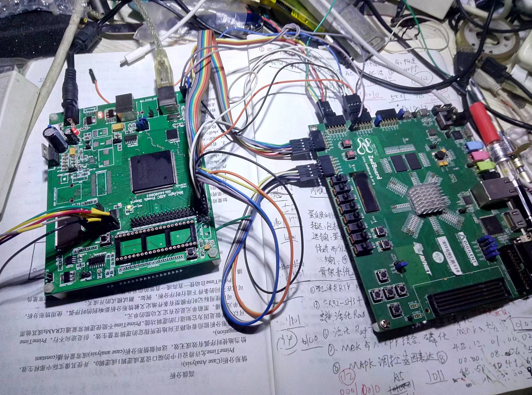

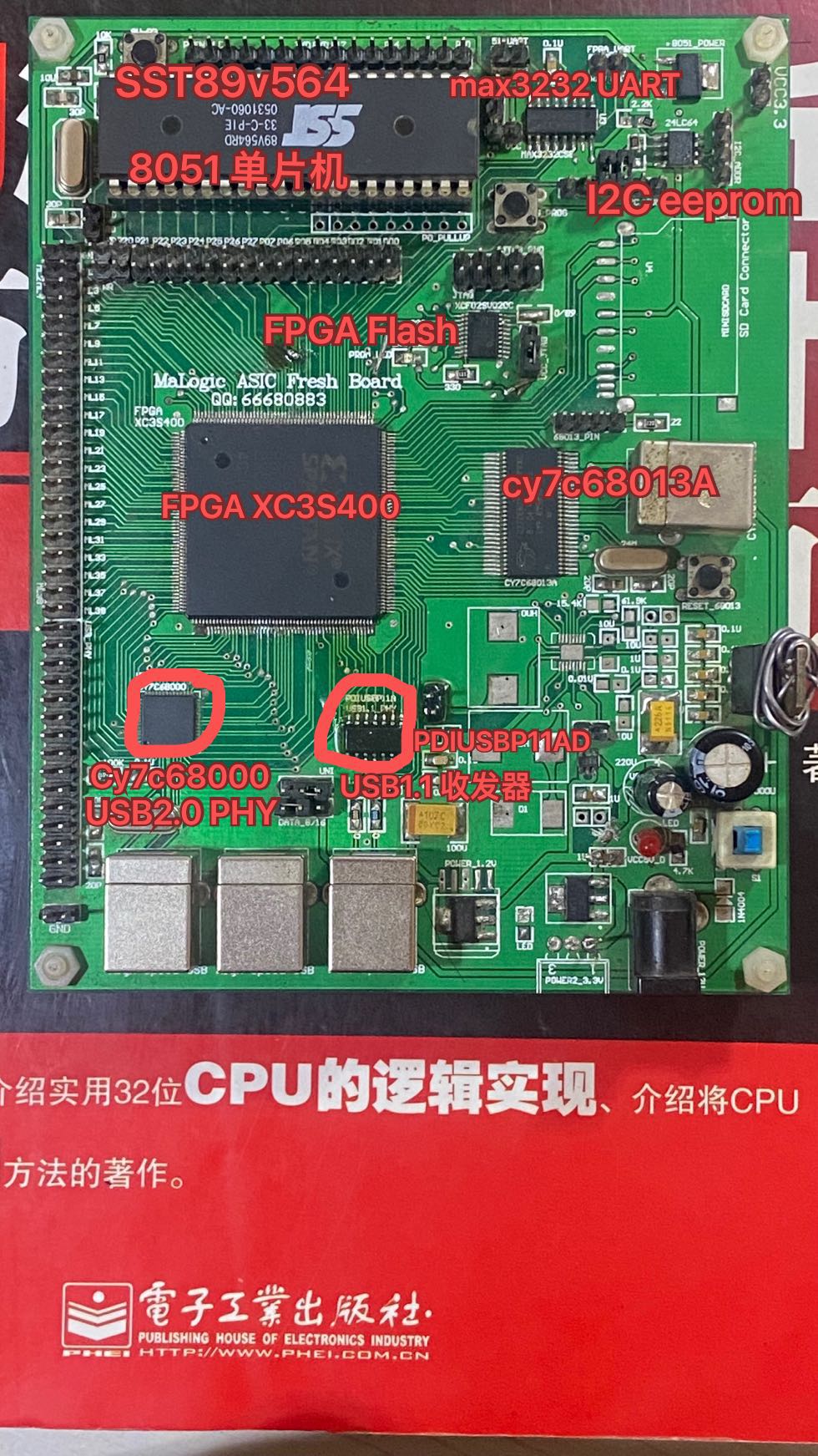

FPGA + Cy7c68000(古老的USB PHY) 实现 USB to UART
这几天用Malogic FPGA Board上的 cy7c68000 高速/全速 PHY 实现 了USB to UART(全速),电路和芯片是正常的。有空了,还要实现 U Disk 枚举,出这个USB Core 的视频课,包括USB 协议。想要学USB 芯片设计的,可以去我的店里看看 Malogic FPGA Board。
   FPGA XC3S400 +  Cy7c68000 , USB Core 来自  https://github.com/ultraembedded/core_usb_cdc
用Zedboard的chipscope 来debug 的。
