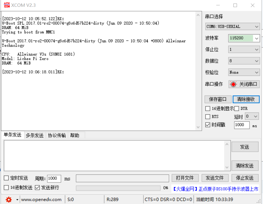

全志V3S启动不成功
大佬们,自己画的一块V3S的PCB,贴片回来用SD卡启动,到这里就卡住了,请问一下是什么原因呀

感觉是Uboot运行有问题,如果固件没问题,建议换个TF卡试试。还有个可能是TF卡的走线有问题,或者电源问题。

TF卡在开发板上是可以正常启动的,电源也测试过没有问题

2路SD卡都试过不行的话,主频和DDR频率也降低一些,试一下SPI flash启动。uboot也改一下从SPI flash启动。

TF卡走线受到感染或者太长了
