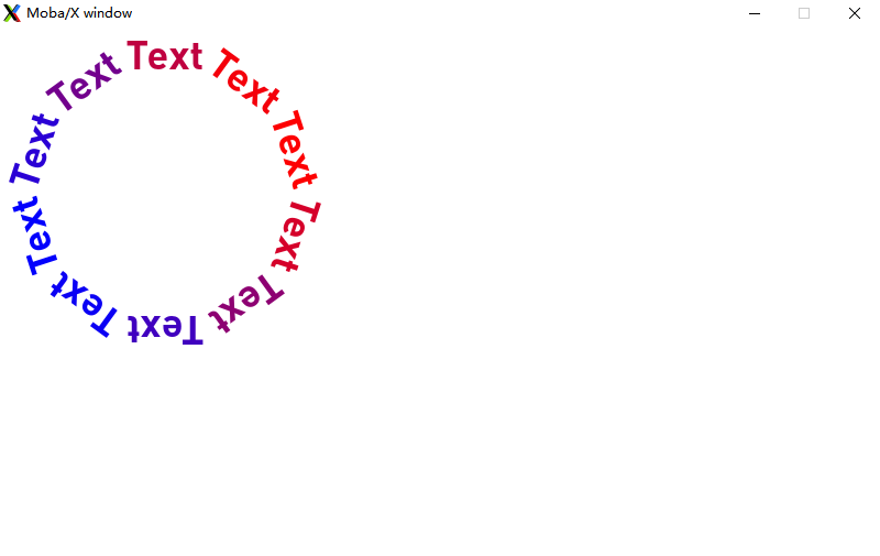

#5 2023-10-12 14:31:38
cdroid
注册时间: 2023-09-15
积分: 13
Re: 求助LVGL8.1版本该怎么做出弧形文本的效果呢
pango cairo
