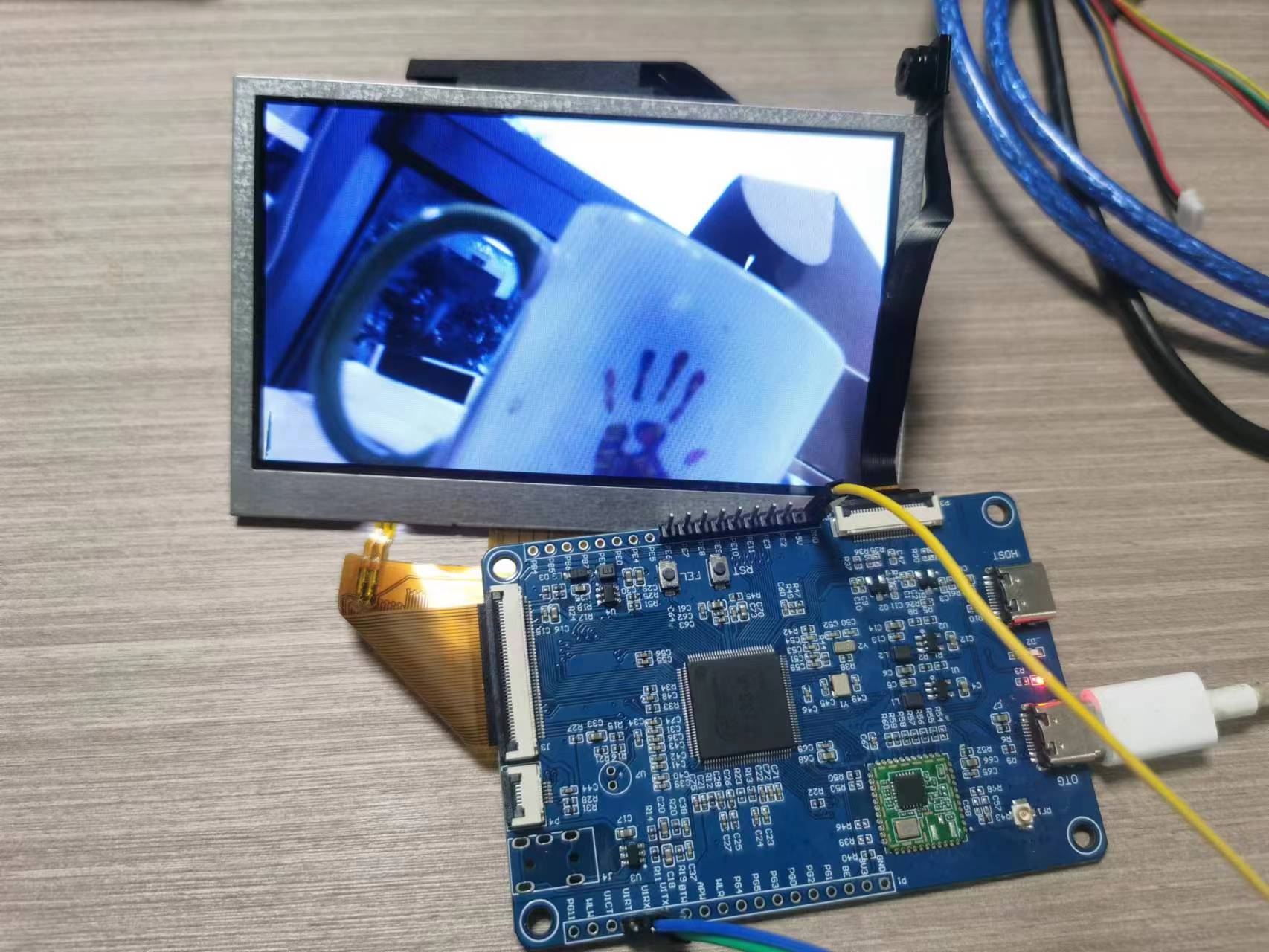

F133 摄像头图像显示在屏幕上
断断续续研究了1个月,到处找资料,看规格书,研究xboot代码和Mils的代码,终于搞出来图像了。裸机5640的图像直接保存到FB显存位置,TCON显示。 如下图。目前还没有使用G2D,后面再继续。

Re: F133 摄像头图像显示在屏幕上
赞,颜色好像反了
微凉VeiLiang 说:
赞,颜色好像反了
颜色是对的,手机拍的时候有点偏蓝了。
增加G2D测试了下,使用Fill和rotate功能。
测试bin文件,可以再上面图里的板子上跑,应该也可以在芒果派 MQ 上跑,原理图是一样,不过我没有就没测。串口为UART1
