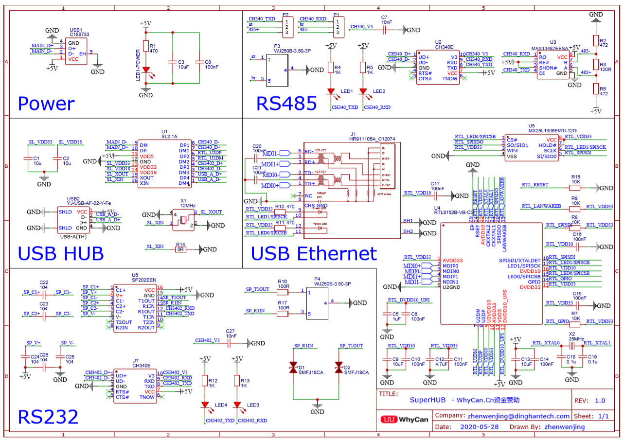

1.项目介绍:
      本项目是基于本人工作环境,经常用到485、232、TTL、以太网口等工具。为了到现场调试方便(在轨道行业),节省电脑数量可怜的USB口,推出的一个项目。该项目利用USB-HUB,集成485、232、TTL、以太网等工具,并实现了USB用一还一的功能。
2.项目赞助:
      本项目由WhyCan网进行资金赞助,也是WhyCan第一个该形式进行的项目。本人觉得该形式既可以节省自身的资金,又可以集思广益完善项目,大伙以后又相关需求也可以直接参考该项目,还能为论坛带来人气,可谓多赢!!!
     项目完全开源,作者属于本人,进行商业用途请联系低调哥QQ: 516333132, 微信: whycan_cn 。
3.项目里程碑:
     第一阶段:
          需要做的:在本帖公布原理图源文件,劳烦各位少侠出谋划策,一起完善原理图。
          达到的目标:对第一阶段的硬件进行调试,达到可用、无错、带外壳。
          得出的成果:奉献前数名将获得第一阶段版本的实物。
     第二阶段:
          需要做的:讨论模块化、积木化,收集常用模块需求。
          达到的目标:实现设备的模块化,需要用几个485,就插几个485,需要仿真器,就插仿真器。
          得出的成果:对第二阶段的设计,有较为完善的设计思路与资料。
    第三阶段:
          需要做的:对第二阶段的硬件进行调试。
          达到的目标:达到可用、无错、带外壳。
          得出的成果:对第二、三阶段奉献前数名将获得第三阶段版本的实物。
4.第一阶段20200528原理图:
SuperHUB_2020-05-28-08.zip

Re: WhyCan赞助项目-SuperHUB工程师专用USB-HUB
现场调试,建议预留usb全隔离模块位置
全隔离很贵,但是在现场调试还是很有必要的,

这种没用过,母头端需要单独的供电感觉不太方便,而且折弯打了就断了,造价也太高
我用的usb隔离方案是adi的
电源隔离用的是金升阳的

即然定位调试工具,成本就不是主要考虑因素,hub一定要用MTT的

建议串口用FT232H或者FT2232H,不光可以当串口用

+1 这hub是STT的 还有FS的设备 会拖累其它端口

GL852是MTT,QFN的

把hub和网络可换成一片lan9514 : https://www.microchip.com/wwwproducts/en/LAN9514
一个usb转4usb+1网口

GL3520 支持usb 3.0

USB HUB 然后转RS232、RS485、网口,还有一个USB没被用到,可以转个422

之前有计划用FT4232来做,把四个TTL印出来再分别用232/485转换芯片用。

如果不考虑成本,第一步,技术usb接口要隔离,第二步,是增加usb的传输距离,第三个,支持至少usb2.0,第四个支持hub,我推荐wch的CH317,还有转换普通的485,,232这类,都是正常的,但是要支持spi iic pwm的调试,我建议使用wch的341进行编程控制,
特别是在轨道上工作,我感觉usb延长和接口隔离是最重要的事情,建议使用ch317实现光纤传输,当然以太网也行,这货支持交换机,你说惊喜不惊喜,网口是千兆网络,支持百米以上,光纤是6公里

个人觉得2个Hub共7个USB口比较合适,这样子管够,否则很可能插2个串口 + 2个485就不够了,插U盘还得其他接Hub

有一个玩意叫usb一转四个串口
