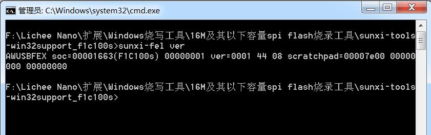

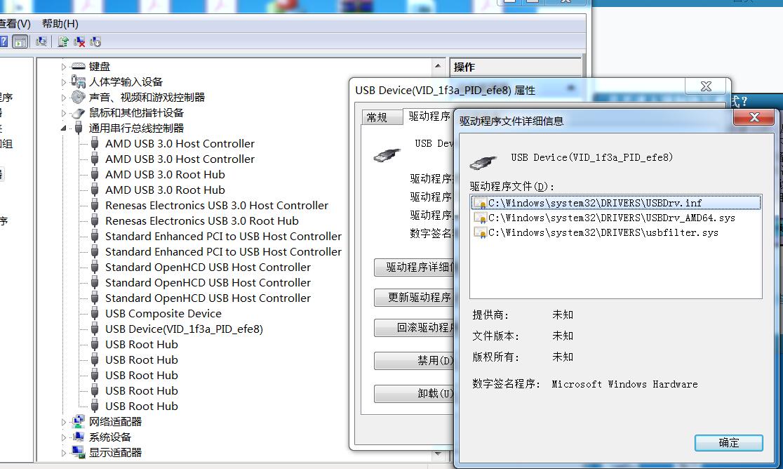

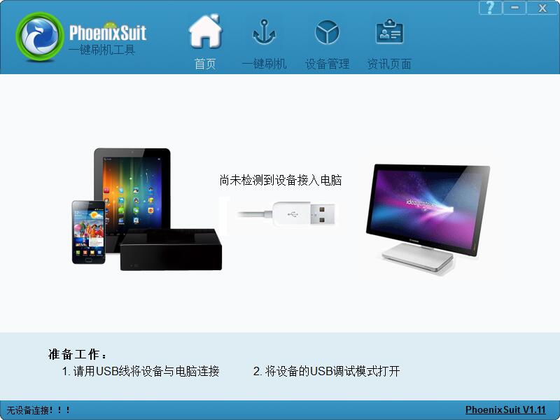

为啥PhoenixSuit不识别f1c100s,而sunxi-fel.exe可以?
电脑显示的驱动:
sunxi-fel.exe可以识别出来:
为啥PhoenixSuit识别不出来?
驱动不对?

作为代理和原厂出来的,很负责任的说,PhoenixSuit对全志所有平台通用,没有限制的说法; 识别不到是没检测到芯片进入FEL模式吧

驱动问题,我之前也遇到,卸载zadig安装的驱动,用全志官方驱动即可

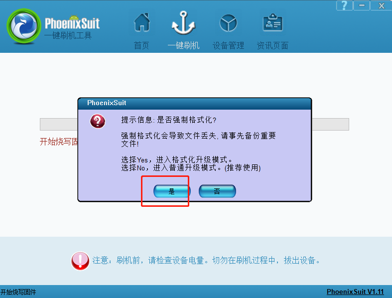

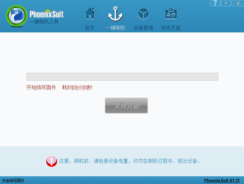

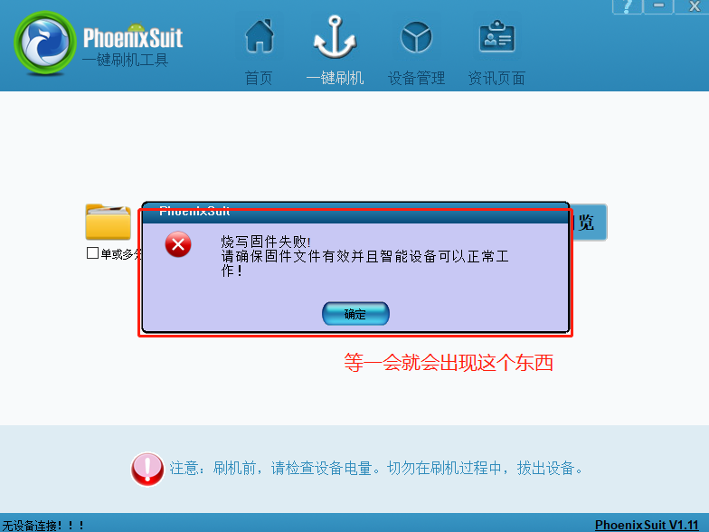

按照你的说法的确识别到了,但是烧录的时候提示烧录失败
1
2
3
4
shq2333 说:
#14 2020-07-08 10:54:40

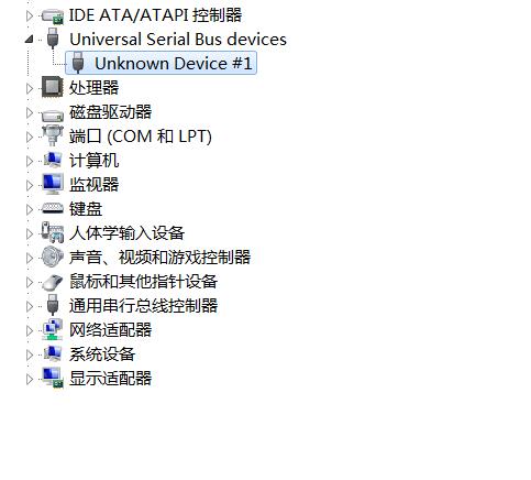

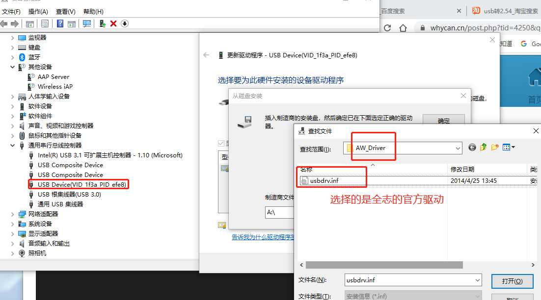

确定已经换了全志官方的驱动,还是同样的问题,下面是我选择全志官方驱动的方法,
shq2333 说:
