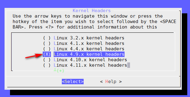

把 Linux4.13 替换成 4.10, 系统提示 FATAL: kernel too old, 然后奔溃
奔溃现场:

如果跑 Linux 4.10 系统, 建议用 buildroot 配置时候选 Linux 4.9.x kernel headers
如果选 Linux 4.10.x kernel headers 仍然可能出现一样的 kernel too old 错误然后宕机.

真的是很烦
注册时间: 2018-10-08
已发帖子: 162
积分: 154.5
Re: 把 Linux4.13 替换成 4.10, 系统提示 FATAL: kernel too old, 然后奔溃
/files/members/3/2019-04-17_080606.png
kernel 4.10, 头文件却要选 4.9.x 这有点说不通诶.
楼主 #12 2019-04-17 10:18:16
应该是最低要求的意思

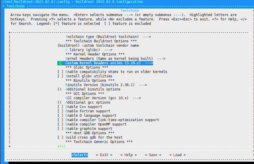

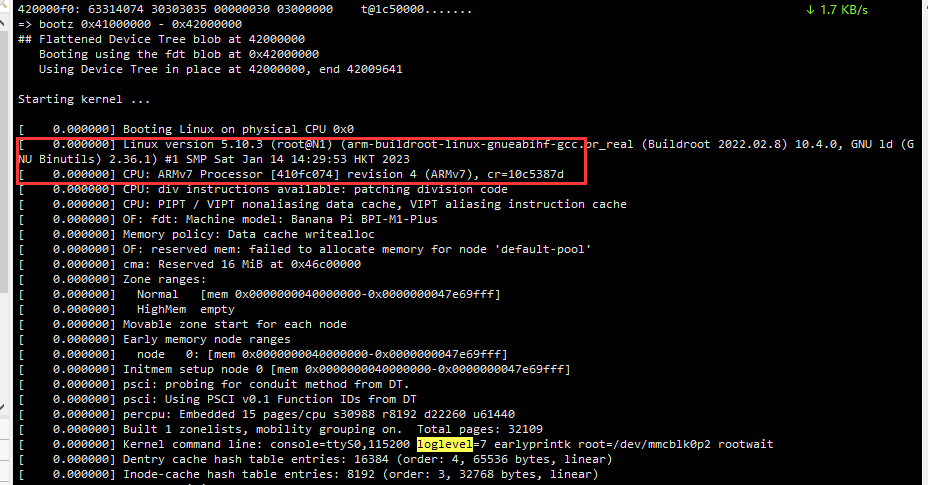

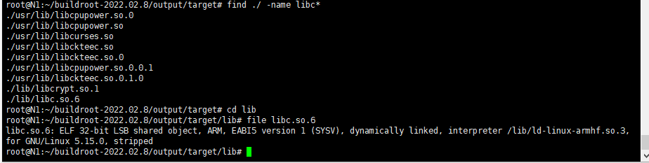

多年以后,有一位萌新吭哧吭哧的顺着搜索引擎又翻出来这篇帖子,我的版本号更激进,不过这个报错的确好奇怪,glibc选择5.10.x,kernel版本5.10.3
搜索引擎找到几篇文章,linux kernel 报错:FATAL: kernel too old -CSDN
按上述文章指导,file指令查看交叉编译时生成的libc,可以看到确实目标kernel版本号确实要高。"nterpreter /lib/ld-linux-armhf.so.3, for GNU/Linux 5.15.0"
