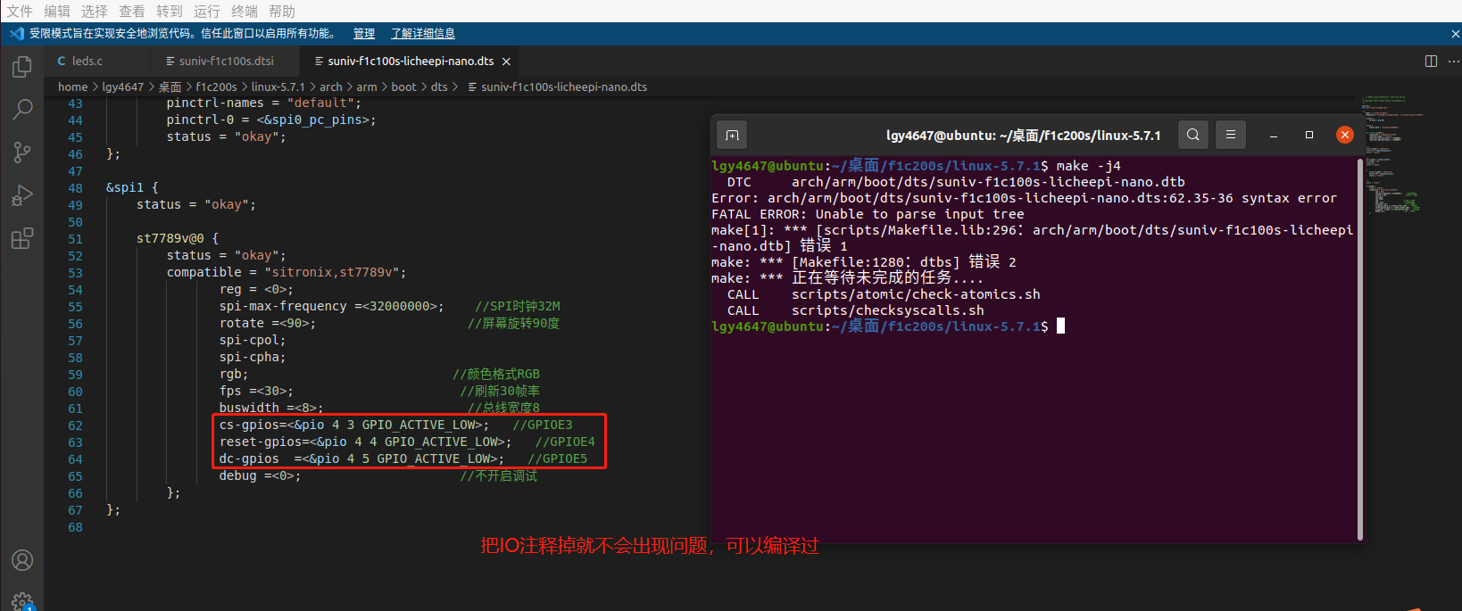

F1c200S st778v tft编译失败
如图,请问这个是啥问题啊
#1 2023-11-23 16:09:57
已发帖子: 3,393
Re: F1c200S st778v tft编译失败
可能里面的空格或者别的字符是全角的
楼主 #2 2023-11-23 18:37:57
lgy4647
注册时间: 2023-10-11

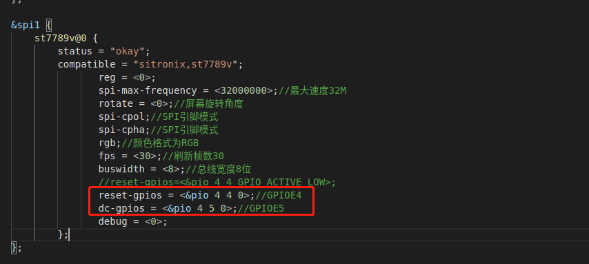

#3 2023-11-24 11:26:40
geekchun
注册时间: 2020-11-11
已发帖子: 71
uboot把tty0打开
