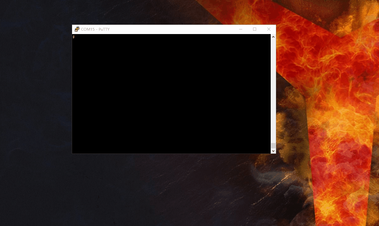

成功移植go编译器到f1c100s
安装包100多M,论坛无法上传。只能分享百度盘:https://pan.baidu.com/s/1sgRKdZFcfnfT2FsH2P4luA
提取码:5roq
安装方法:
1.tar -C /usr/local -xzf go$VERSION.$OS-$ARCH.tar.gz
2.export PATH=$PATH:/usr/local/go/bin
提醒:亲测需要开辟swap分区,否则go编译器会因内存不足编译崩溃。由于f1c100s性能有限,编译helloworld耗时很长。

哈哈,晕哥没看文字吗?直接把安装包解压到上述目录即可,再添加环境变量。就是这么简单

不用重新编译,解压后,就可以直接用了,因为编译器是编译好的,你可能以为是从源码安装,这一步我已经在我电脑上做了,因为go官方没有提供go的armv5版二进制安装包,所以得自己从源码编译,由于交叉编译有点麻烦,所以在这里只提供了二进制安装包(就是百度盘里的)。我视频演示的是go的命令,go env是查看go的环境参数,go version是查看go编译器版本号。然后写了个helloworld的例子,用go build hello.go 编译生成hello.go的可行性程序。
