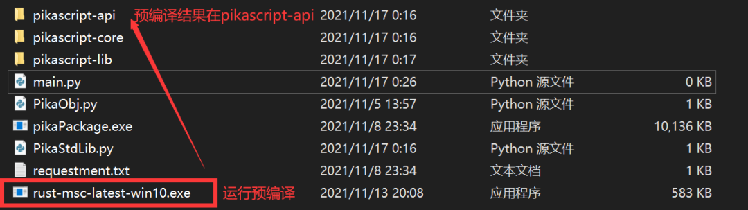

运行预编译rust-msc-latest-win10.exe,它会将 python 文件预编译到pikascript-api 中的 C 文件中去

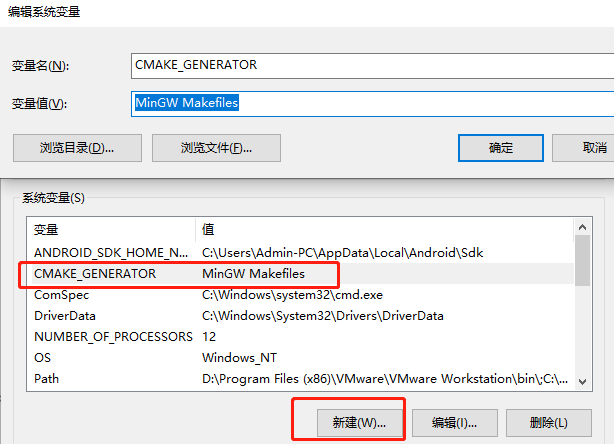

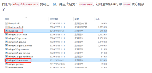

下载和安装MinGW32
下载地址:https://www.onlinedown.net/soft/10056269.htm

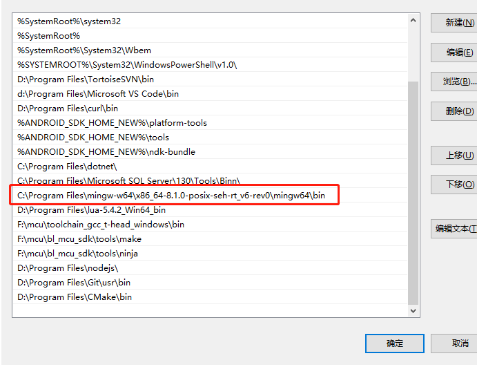

解压后,添加环境变量后:
makefile:
1.新建makefile文件,代码如下
2.执行make

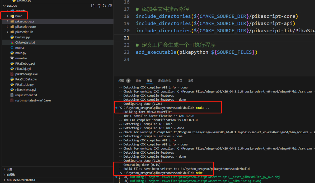

CMAKE:

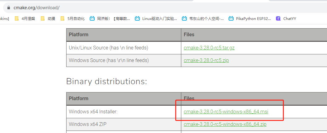

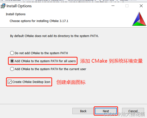

CMAKE环境搭建:下载地址:https://cmake.org/download/
cmake --help 验证是否安装成功
CMAKE开始:
1.新建CMakeLists.txt文件,代码如下:
# 指定使用的 cmake 的最低版本,可选,非必须,如果不加可能会有警告
cmake_minimum_required(VERSION 3.10)
# 生成工程名字
project(pikapython)
# GLOB查找.c文件
file(GLOB API_SRC ${CMAKE_CURRENT_SOURCE_DIR}/pikascript-api/*.c)
file(GLOB CORE_SRC ${CMAKE_CURRENT_SOURCE_DIR}/pikascript-core/*.c)
file(GLOB LIB_SRC ${CMAKE_CURRENT_SOURCE_DIR}/pikascript-lib/PikaStdLib/*.c)
# 将所有的源文件组合在一起
set(SOURCE_FILES ${API_SRC} ${CORE_SRC} ${LIB_SRC} main.c)
# message("所有的.c文件:",${SOURCE_FILES})
# 添加头文件搜索路径
include_directories(${CMAKE_SOURCE_DIR}/pikascript-core)
include_directories(${CMAKE_SOURCE_DIR}/pikascript-api)
include_directories(${CMAKE_SOURCE_DIR}/pikascript-lib/PikaStdLib)
# 定义工程会生成一个可执行程序
add_executable(pikapython ${SOURCE_FILES})
2.新建build文件夹,然后进入build文件
3. cmake ..
4. make
(2.3的步骤是为了简洁工程,cmake会生成一堆中间文件,这样中间文件全部在build文件夹里了)

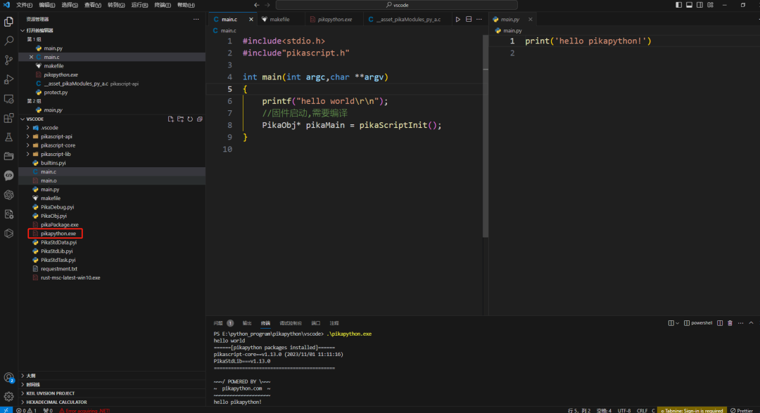

应用入门

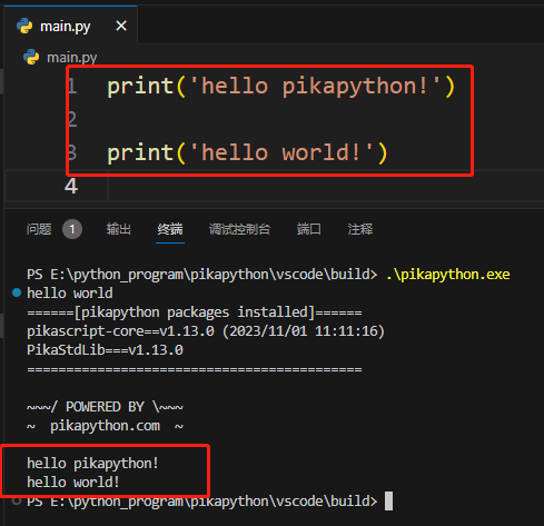

1. 修改main.py文件,加一句print('hello world!')
2. 运行预编译rust-msc-latest-win10.exe
3. 编译内核makefile/cmake
4. 执行

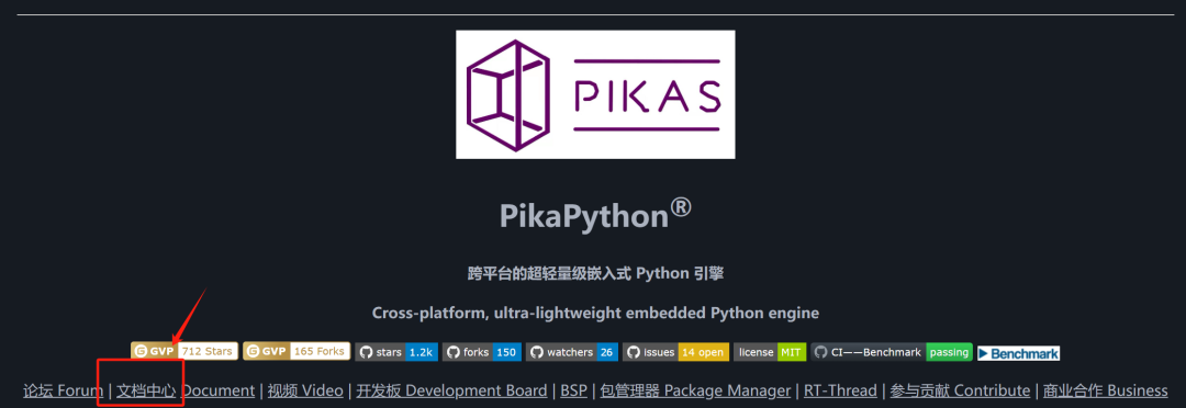

更多资料
想要深入了解 PikaPython?请访问官网 (https://pikapython.com) 的文档中心:
