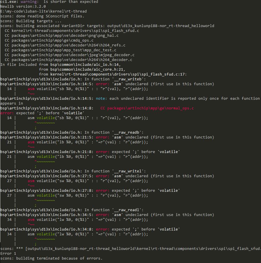

D133 luban-lite 编译问题
学习luban-lite sdk, windows 编译d13x_kunlunpi88-nor_rt-thread_helloworld_defconfig 这个例程  这个错怎么解决啊?QQ截图20231215133613.jpg

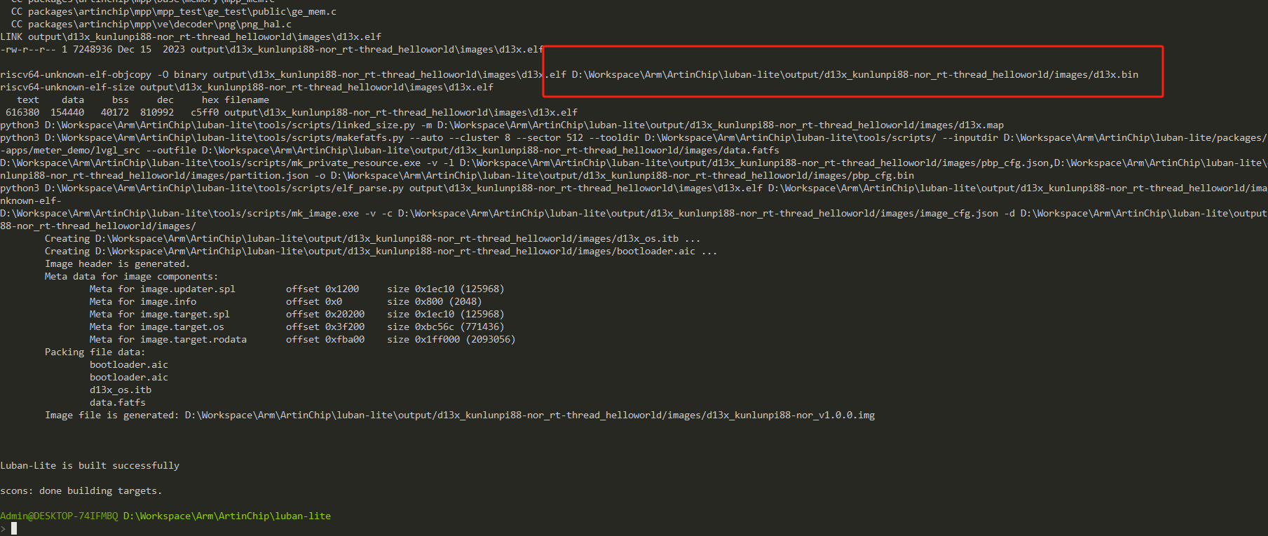

我这边啥也不改是可以编译通过的

Re: D133 luban-lite 编译问题
我电脑是win7 64位。还没编译成功。估计要win10 系统
我编译发现,如果不改配置,SDK可以编译生成IMG文件,如果修改配置,就会报错,不知道是不是有需要关联的地方需要配置

chaplin1999 说:
Luban-Lite SDK 编译需要在Win 10 或 Win 11系统
