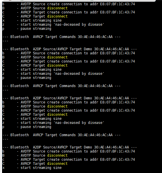

一个非常牛叉的蓝牙协议栈 ---- btstack
移植到ESP32说明(依赖ESP-IDF):
https://github.com/bluekitchen/btstack/tree/master/port/esp32
一个蓝牙2.0 A2DP发送端,可以连接小米蓝牙音箱:
https://github.com/bluekitchen/btstack/blob/master/example/a2dp_source_demo.c
需要把源码里面这行:
static const char * device_addr_string = "00:21:3C:AC:F7:38";
里面的mac地址改为你的蓝牙喇叭地址.
使用方法:
b - AVDTP Source create connection to addr E8:07:BF:1C:43:74
B - AVDTP Source disconnect
c - AVRCP Target create connection to addr E8:07:BF:1C:43:74
C - AVRCP Target disconnect
x - start streaming sine
z - start streaming 'nao-deceased by disease'
p - pause streaming
楼主 #2 2018-05-03 21:10:43
已发帖子: 9,522
Re: 一个非常牛叉的蓝牙协议栈 ---- btstack
乐鑫ESP32 官方开发板 + 小米蓝牙喇叭测试成功!
楼主 #3 2018-05-03 21:10:52
已发帖子: 9,522
一开始我用的是乐鑫官方 esp-idf 的 master 分支(只有master分支才有 a2dp source,相当于替代手机),
连接小米蓝牙喇叭没有问题, 连上之后全是噪音。
想想也正常,代码里面根本就没有找到发送音乐的地方, 我也是醉了。
