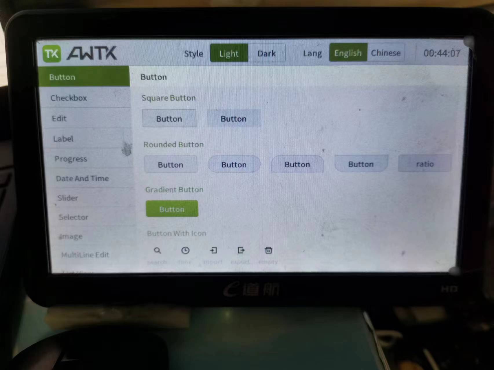

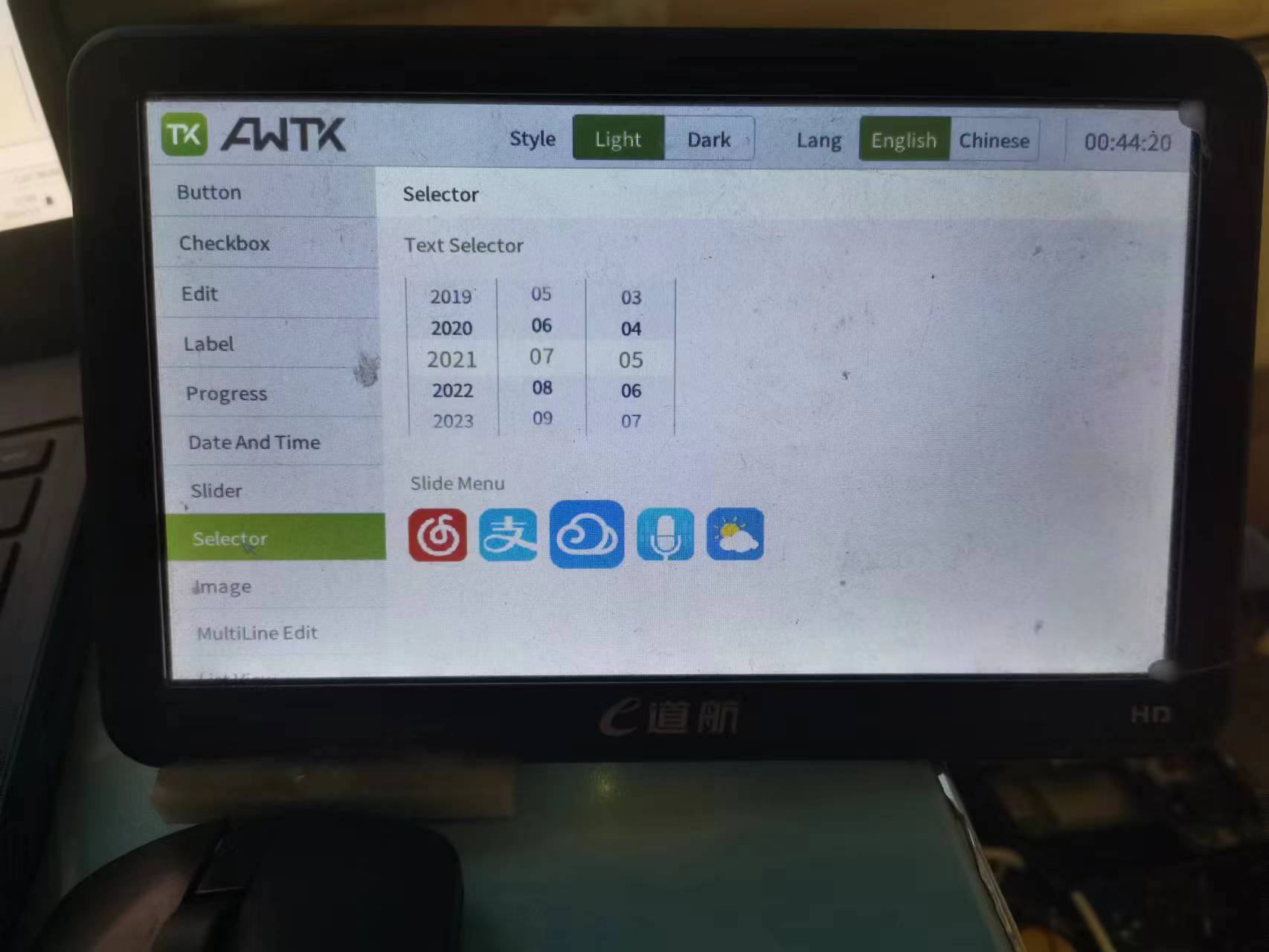

运行后的界面
最近编辑记录 limuxinn (2024-01-01 17:19:15)
演示视频
