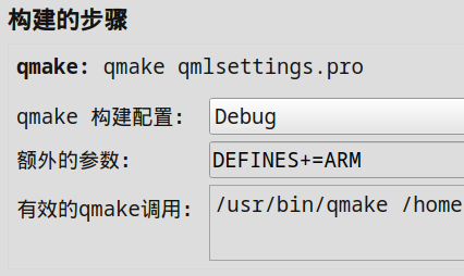

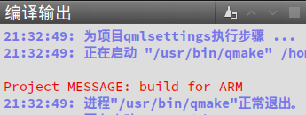

不同平台所使用的构建套件是不同的麻,在套件配置上进行区分即可。
比如,可以在 项目 -> 构建设置 -> 构建的步骤 -> qmake的“额外的参数”着手。
套件的构建配置
.pro工程文件
qmake输出
