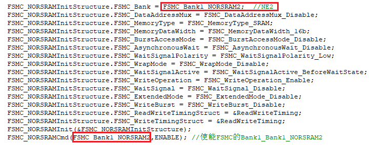

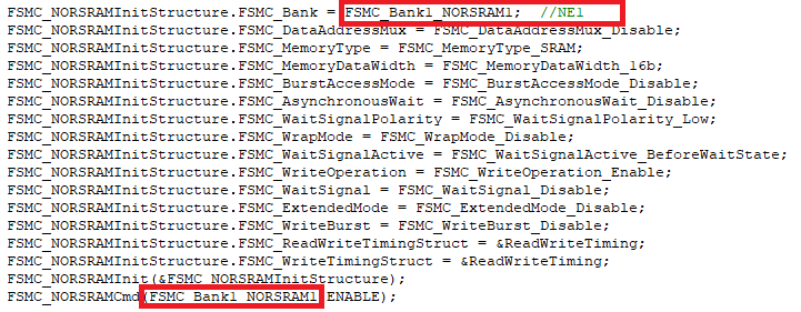

之后是DM9000的CS
没有FSMC_NE2,那就用FSMC_NE1
(不知道FSMC_NE1和FSMC_NE2是什么意思,有什么区别的可以去学习一下FSMC,这里只给出更改结果)
但是FSMC_NE1的PD7引脚,在原程序中,连接的是DM9000的RST
所以这两个引脚都需要更改,在正点原子项目dm9000.h中
INT宏
dm9000.c中
INT宏
更改为
INT宏
INT宏
