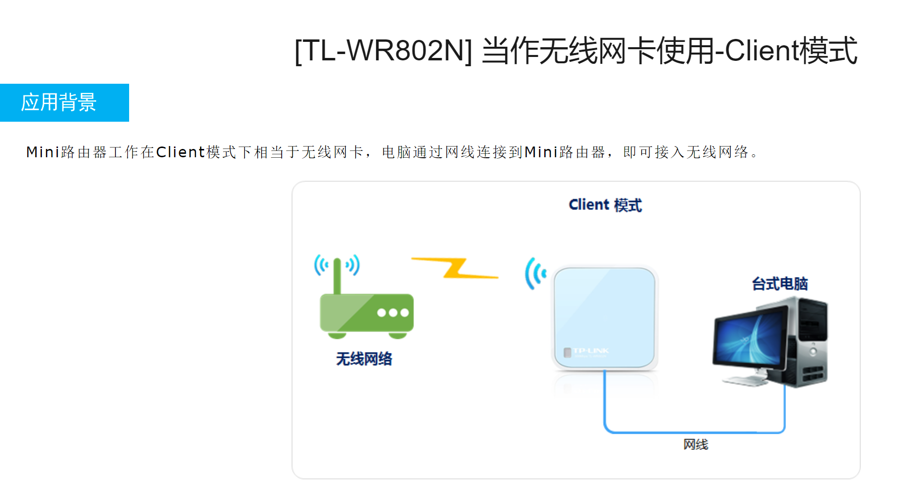

我想做一个无线桥接器, 有什么解决方案?
我的想法是这样的:
在开发以太网功能时需要把网线连接到路由器上, 但是我的电脑里路由非常远, 我不能把硬件放在路由器那边, 来回跑调试吧
有没有一种技术, 硬件通过WIFI连接到路由器, 然后硬件有多个以太网接口, 然后把硬件放到我电脑旁, 我只要把开发板用网线连接到这个硬件就能连接到局域网, IP也在同一段位里

#3 2024-01-10 20:05:01
Re: 我想做一个无线桥接器, 有什么解决方案?
7688, 或者其他OpenWrt带无线的路由就行。
重点:将wifi开sta模式,链接到路由器,这个sta加入openwrt的LAN部分,openwrt自身的WAN口不用,dhcp服务也要关掉。
相当于实现了一个带wifi的交换机。

你说的这个东西叫AP,可以接受无线信号转有线,也叫信号中继器,做网络中继用的,二三十块钱就行吧

OK, 这个不错
你需要一台支持client模式的路由器。图上的 TL-WR802N 很老了,买个新的就行,基本这功能都有。
