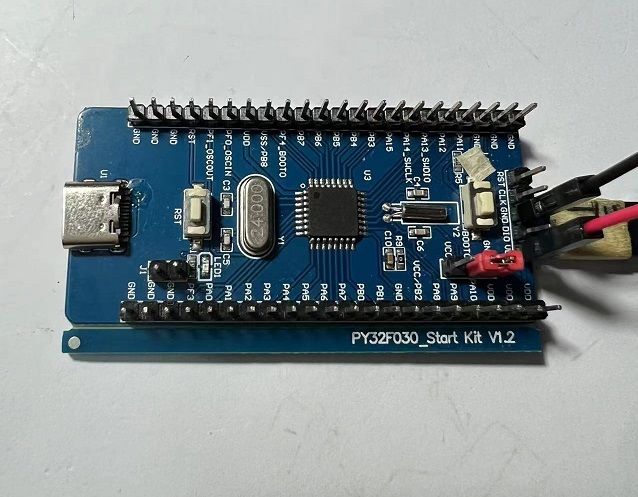

试了下6毛钱的PY32F0, 发现很容易死机....
板是9.9元淘的,
当不停的按下RST键时, 大概七八次就会死机一次, 无法启动,死机了.
再按下RST时, 又会活过来, 继续运行.
楼主 #1 2023-03-21 03:46:02
musich
注册时间: 2018-04-17
已发帖子: 260
积分: 292
Re: 试了下6毛钱的PY32F0, 发现很容易死机....
就点一个灯,  关掉所有外设,  一样的死, 有点怪怪的.

常规 按下RST 会重启, 这货竟然偶尔会死掉.
程序是就是一个IO翻转, from 官方例程.
   while (1)
      HAL_Delay(250);                          //延时250ms
      HAL_GPIO_TogglePin(GPIOA, GPIO_PIN_11);  //LED翻转

在官方板上试了, 在自已搭的板上也一样,
有用这个芯片的朋友 可以试一下.

将原来的 上电复位电容C8 由0.1换成10uF, 没改善.
估计是 内部上电引导程序有bug.

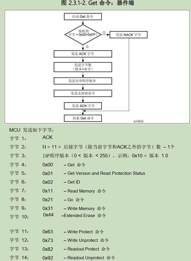

@musich
看到你这里 我想起来我用 003 的问题了。
MCU重上电复位时,进入假死状态
当时比较容易测试出问题的电路时 BOOT0 引脚被复用做输出口了。有输出高电平的可能。
我这边最终定位到是 进入了 BOOT0 功能
system bootloader
然后 这个bootloader 功能还很强大 自动波特率检测(波特率不固定) 且 没有超时退出机制。
但可以自行测试波特率发指令 然后MCU会正常应答。
