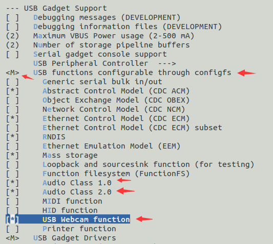

2.进入menuconfig菜单,勾选几项配置:
$ make ARCH=arm CROSS_COMPILE=arm-himix100-linux- menuconfig
PHY选项:
  Device Drivers ->
    PHY Subsystem ->

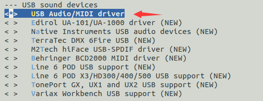

音频驱动选项:
Device Drivers ->
  <*> Sound card support ->
    <*> Advanced Linux Sound Architecture ->
      <*> USB sound devices ->

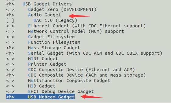

USB Gadget选项:
Device Drivers ->
  <*> USB support ->
    <*> USB Gadget Support ->
退出并保存.config配置文件

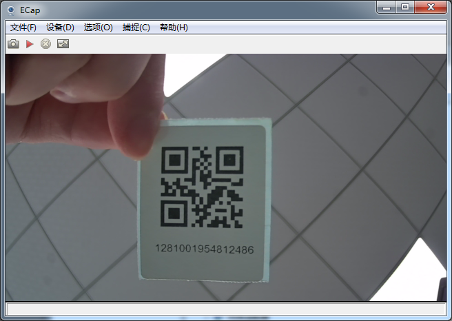

五.使用测试
1.新编译的内核固件烧录到板子上
2.USB接入电脑重启板子,电脑设备列表会出现UVC Camera设备
打开ECap软件(或者其他类似软件),可获取到板子采集的图形
