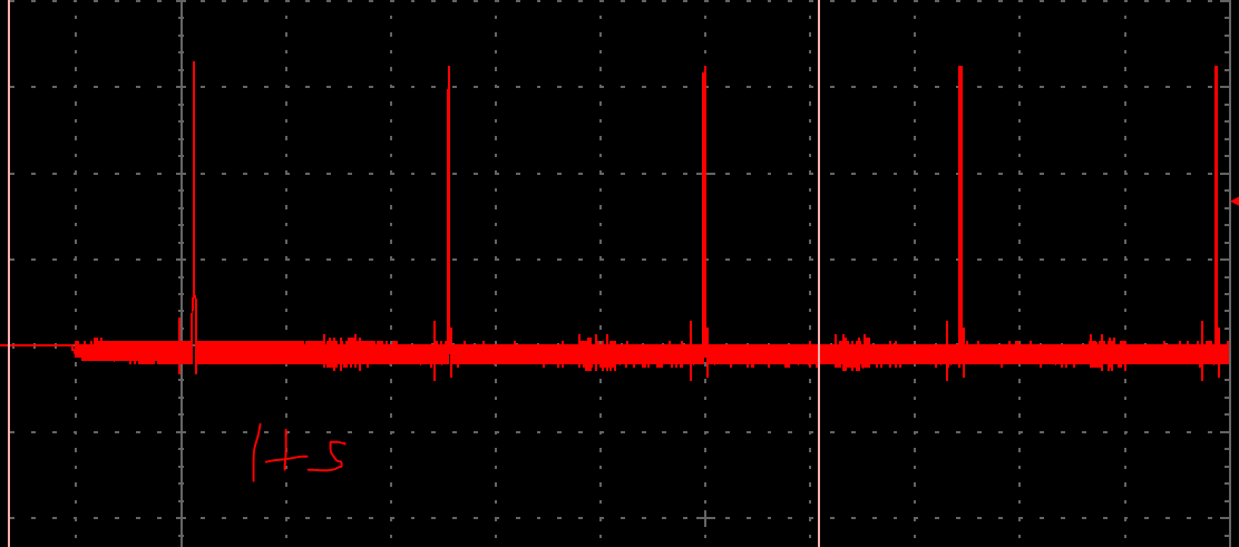

请教SSD20x的屏接口如何正确设置极性呢
使用SSD201连接RGB的屏,检查发现VS/HS信号反向了,屏幕要求HS/VS是低有效,然后抓上来的波形如下图:
修改配置配置文件的如下内容:
    // For TTL Only
    0,  //MS_U8 m_ucPanelDCLKDelay;                ///<  PANEL_DCLK_DELAY
    0,  //MS_U8 m_bPanelInvDCLK   :1;              ///<  MOD_4A[4],                   PANEL_INV_DCLK
    0,  //MS_U8 m_bPanelInvDE     :1;              ///<  MOD_4A[2],                   PANEL_INV_DE
    1,  //MS_U8 m_bPanelInvHSync  :1;              ///<  MOD_4A[12],                  PANEL_INV_HSYNC
    1,  //MS_U8 m_bPanelInvVSync  :1;              ///<  MOD_4A[3],                   PANEL_INV_VSYNC
修改后,通过cat mi_panel0节点可以看到打印的InvHSync/InvVSync指有变化,然而实际测量信号还是高有效

目前找不到调整VS/HS极性的寄存器(目前可以仅查到htotal/vtotal/vsync start/vsync end的地址),有芯片手册的小伙伴是否可以帮忙查看一下呢,谢谢

更新状态: 飞线加一个74HC06D反向器,可以工作

初期感觉像是VS,HS极性反了。 也向comake论坛寻求了下帮助,官方回复,SSD20x芯片的信号输出极性不支持修改。于是也想加反相器来测试。。
但是无意间,我们拆掉了触摸板,发现原来竖纹是触摸板造成的。换成另外一家的触摸板,则无此问题。也就是说,HS,VS极性反了,感觉对屏幕的输出应该没有太大影响。

应该是屏只使用了DE信号而没有使用HS、VS信号,双恰好你的DE信号的极性正确。
