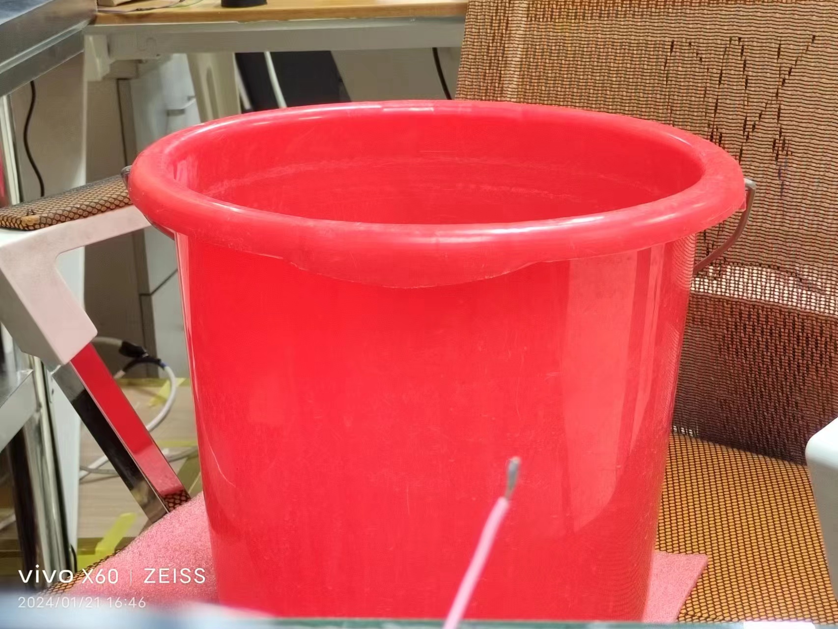

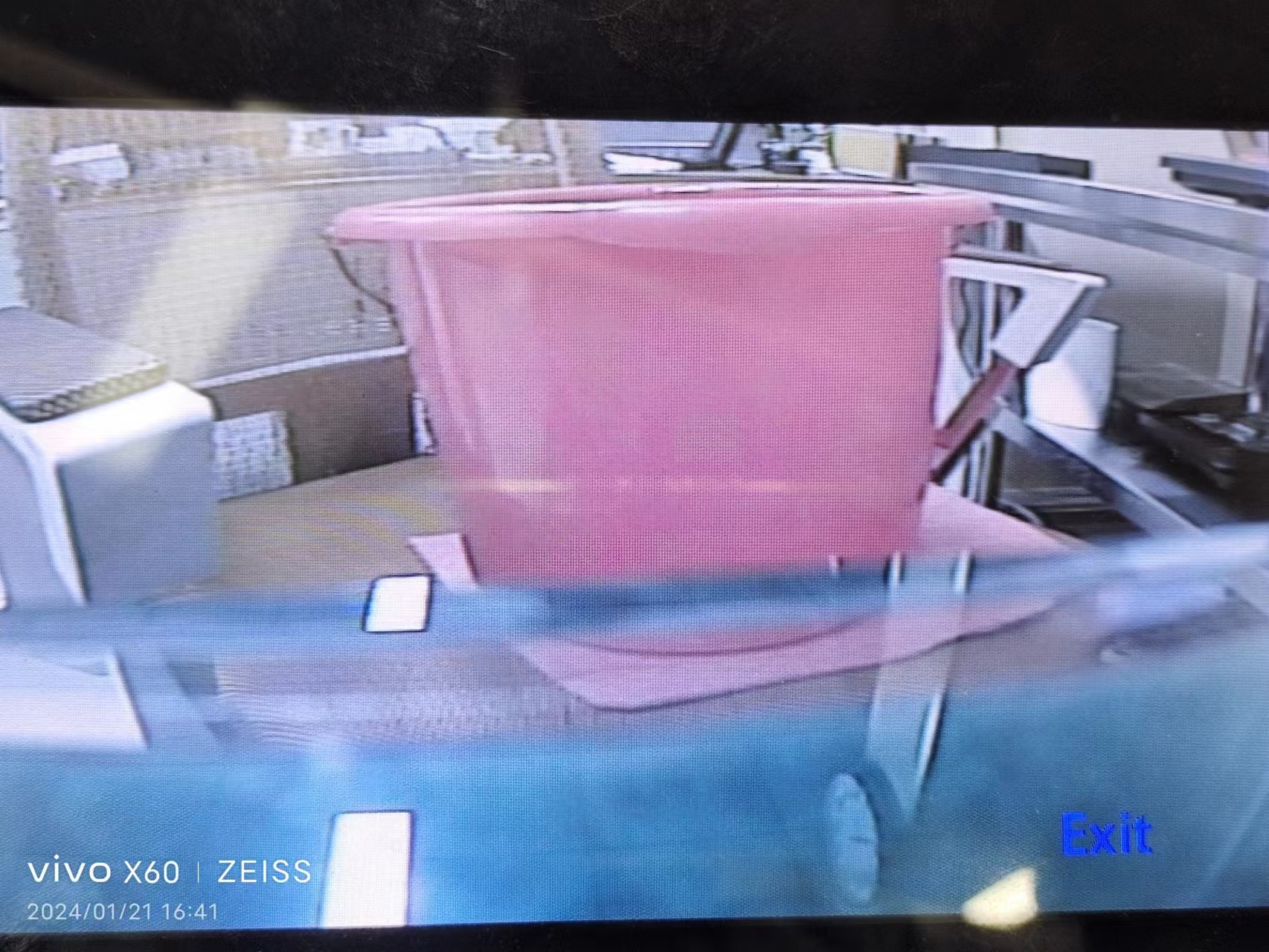

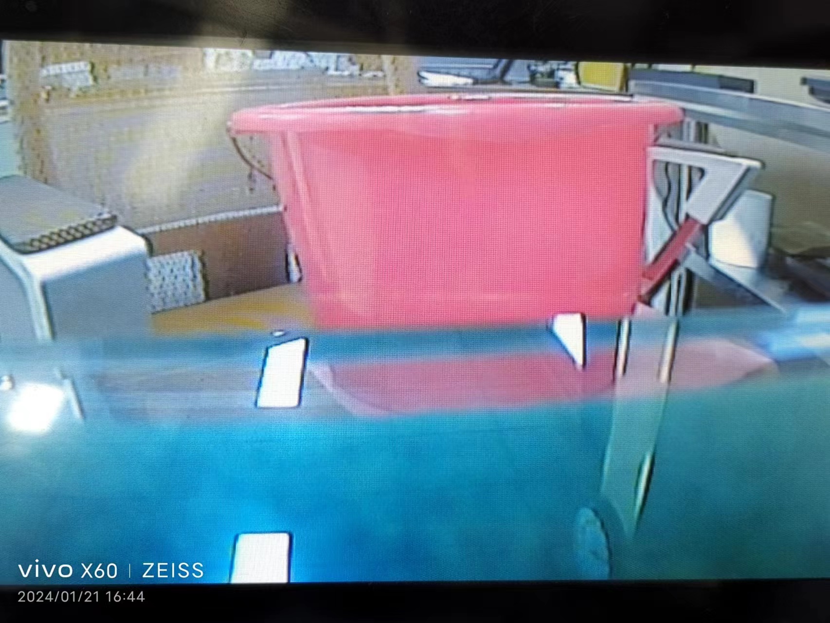

全志F1C100S摄像头效果怎么样?感觉失真比较严重,跟TW88XX相比,差别比较大
哪位大神使用过F1C100S的摄像头方案?彩色不好,是不是配置有问题还是芯片本身的缺陷?
F1C100S的效果:
TW88XX的效果:
本来的颜色应该是这样的:
.jpg

楼主 #3 2024-01-22 19:58:47
guoqs6
注册时间: 2023-04-10
Re: 全志F1C100S摄像头效果怎么样?感觉失真比较严重,跟TW88XX相比,差别比较大
用的是RGB七寸屏,800*480,cvbs接口。现在客户说我们的图像失真严重,不如另一家。另一家用的是TW88XX系列芯片。
确实差不少。
谢谢大神指点!
#4 2024-01-23 09:51:31
已发帖子: 636
积分: 531
CVBS就是这样的av画质。要更好看的效果要去调饱和度和对比度,可以后期算法调,也可以调tvd的相关寄存器,不过这个资料少
